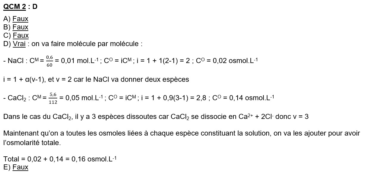

J'ai sorti un DM annales y a pas longtemps, c'est les même QCM que tu peux retrouver dans l'anathème mais avec leur correction détaillées. Pour ce QCM la correction est la suivante :
S'il t'arrive encore d'avoir un soucis avec un QCM de biophy des sols n'hésites pas à aller voir le DM qui est sur le CT et si après avoir vu la correction tu as toujours un doute je répondrai avec plaisir à ta question !
