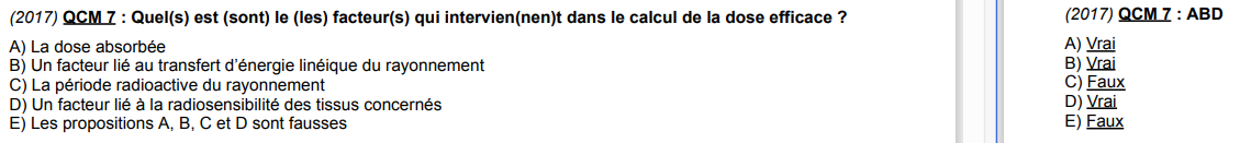

Coucou la team biophy !
Déjà merci pour les DM Annales, c'est beaucoup plus pratique que les annathèmes ! <3
Est-ce que tu pourrais m'expliquer pourquoi l'item B est juste stp ? ou à quoi il correspond, parce que je le vois pas dans les formules et la question porte bien sur le calcul qui selon moi est E = D*Wr*Wt
Merciii :evoli2:
<3 Bonne chance <3

Re: Radiobiologie / Radioprotection, QCM 7 (2017)
Messagepar AnIrisdie » 18 Nov 2023, 16:21
Saluuut :lool: :lool:
Alors je comprends que ça soit pas du tout instinctif mais enfaite le TEL intervient bien dans le calcul de la dose efficace, pourquoi?
Dans le cours on a : "Ceci aboutit à définir ce que l’on appelle un facteur de qualité ou de dangerosité Wr lié à chacun des rayonnements. C’est la traduction réglementaire de cette efficacité biologique qui va tenir compte du TEL."
Et on trouve bien Wr dans le calcul de dose efficace!
J'espère que c'est plus clair pour toi!
Bonne après-midi et bon courage pour la suite! :coeur: :coeur:
