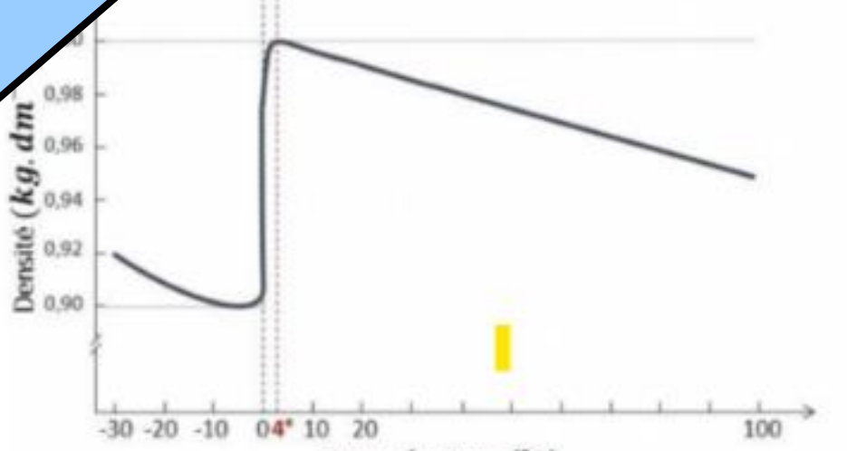

À la question suivante, donner les propositions vrai à propos de l’évolution de la densité de l’eau pure en fonction de la température. Les bonnes réponses étaient : la densité de l’eau diminue quand la température augmente au-dessus de 4° et à l’état de glace, les distances entre les molécules sont plus longues qu’à l’état liquide.
J’ai pas compris pourquoi ces réponses étaient justes. Dans le cours, il est dit que la densité de l’eau est maximale à 4° et qu’elle diminue ensuite brutalement lorsque la température diminue donc c’est pas censé être plutôt écrit la densité de l’eau diminue quand la température non pas augmente, mais diminue au-dessous de 4°c ?

1 - QCM 2, item B
L'item fait référence à ce graphique dans le cours :
Et quand tu regardes sur ce graphique tu peux voir que la masse volumique diminue bien quand la température augmente au dessus de 4°C.
