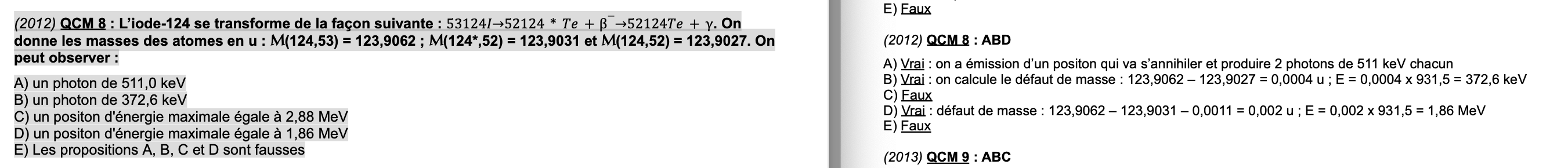

Messagepar Amina » 22 Nov 2023, 19:08
Hello
je ne comprends pas la correction de ce qcm, la A je l'ai compté juste, c'est du cours, mais les autre j'ai pas trop compris le calcul surtout pour la d, il vient d'où le 0,0011 ?? Est-ce que je peux avoir de explication supplémentaire .
Merci d'avance :)

Messagepar AnIrisdie » 23 Nov 2023, 00:34
Saluuut :lool: :lool:
Dans l'énoncé on passe de l'iode avec 53 protons au Technécium* avec 52 protons -> excès de protons -> Béta+
:arrow: Pour la A: C'est du cours pur et simple avec la Béta + -> A VRAI
:arrow: Pour la B: On a deja calculer la Béta plus, il ne nous reste plus que le photon gamma, donc on calcule le défaut de masse du Technecium* et du Technécium ce qui nous donne l'énergie du photon -> B VRAI
:arrow: Pour la C et la D: on calcule l'énergie liberée par la Béta+, donc défaut de masse de l'iode et du technécium* et on n'oublie pas de soustraire la masse de deux électrons (cours), d'où le -0,0011
J'espère que c'est plus clair, si ce n'est pas le cas, n'hésite pas à me le dire!

Messagepar Amina » 23 Nov 2023, 14:43
Mais pour la B dans la co ils ont fait le défaut de masse du père et du fils stable hors il me semble un peu bizarre de sauter le fils métastable

Messagepar AnIrisdie » 23 Nov 2023, 15:04
Alors du coup, je viens de faire le calcule avec le Technécium* et le technecium et on arrive au même résultat! donc l'item est quand même bon mais en effet y a un problème dans la correction
