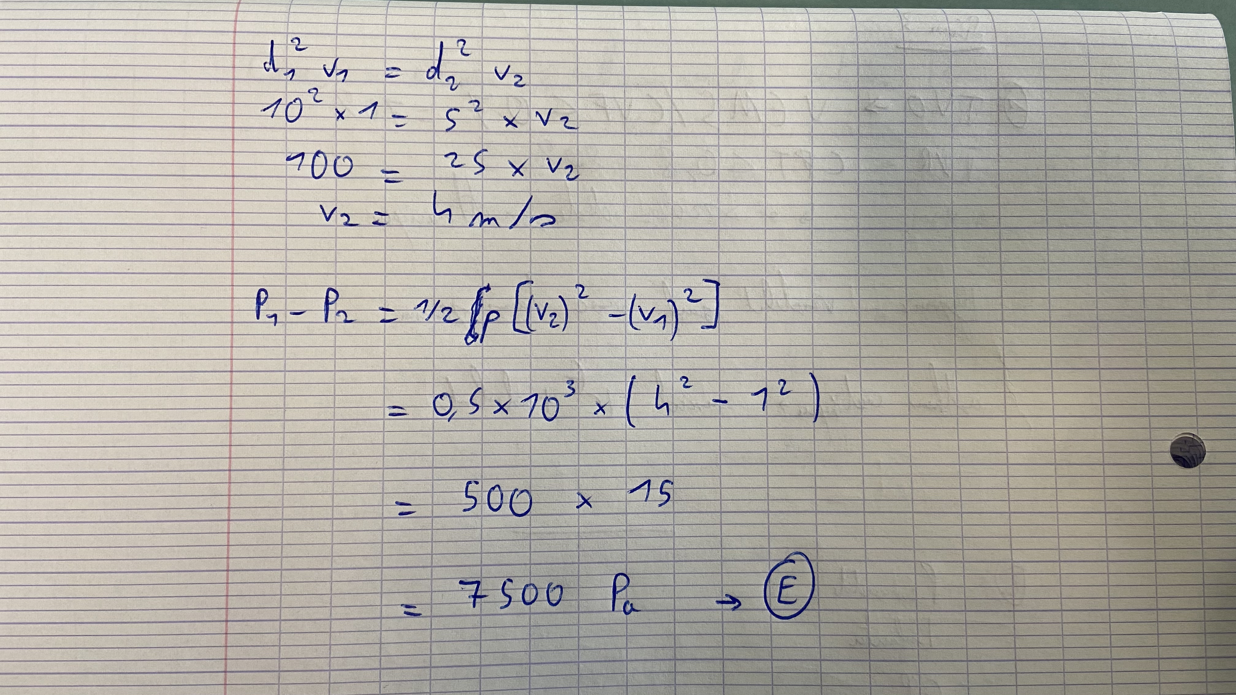

QCM22-2020 On veut calculer la différence de pression latérale entre l'amont et l'aval d'une sténose en échographie Doppler. On fait les mesures suivantes :
- en amont de la sténose, le diamètre est de 10 mm et la vitesse d'écoulement du sang de 1 m.s' ;
- en aval de la sténose, le diamètre est de 5 mm.
En considérant l’écoulement comme continu, horizontal et le fluide comme idéal (p = 10^3kg.m-1), quelle est, en Pascals, la différence de pression entre l'amont et l'aval de cette sténose ?
A) 500
B) 1500
C) 2500
E) 7500
correction : E
je ne trouve pas la valeur, est-ce que je pourrais avoir le calcul détaillé svp ?
j’ai trouvé que v2 = 2m/s dû au principe de continuité du début (s1v1 = s2v2 )
ensuite j’ai appliqué la formule P1-P2 ce qui me donne 1/2*10^3*(25-1) et je trouve 12 000 Pa

Alors ton erreur se situe sur le calcul de v2.
Ici on te donne un diamètre donc en mm, or tu utilises la formule Sv mais le S est une section donc en m^2 (ou mm^2).
Ici, c'est bien le principe de continuité du débit mais la formule pour trouver v2 est (d1)^2*(v1)=(d2)^2*(v2), ce qui donne le calcul suivant :
Voilà bon courage !
