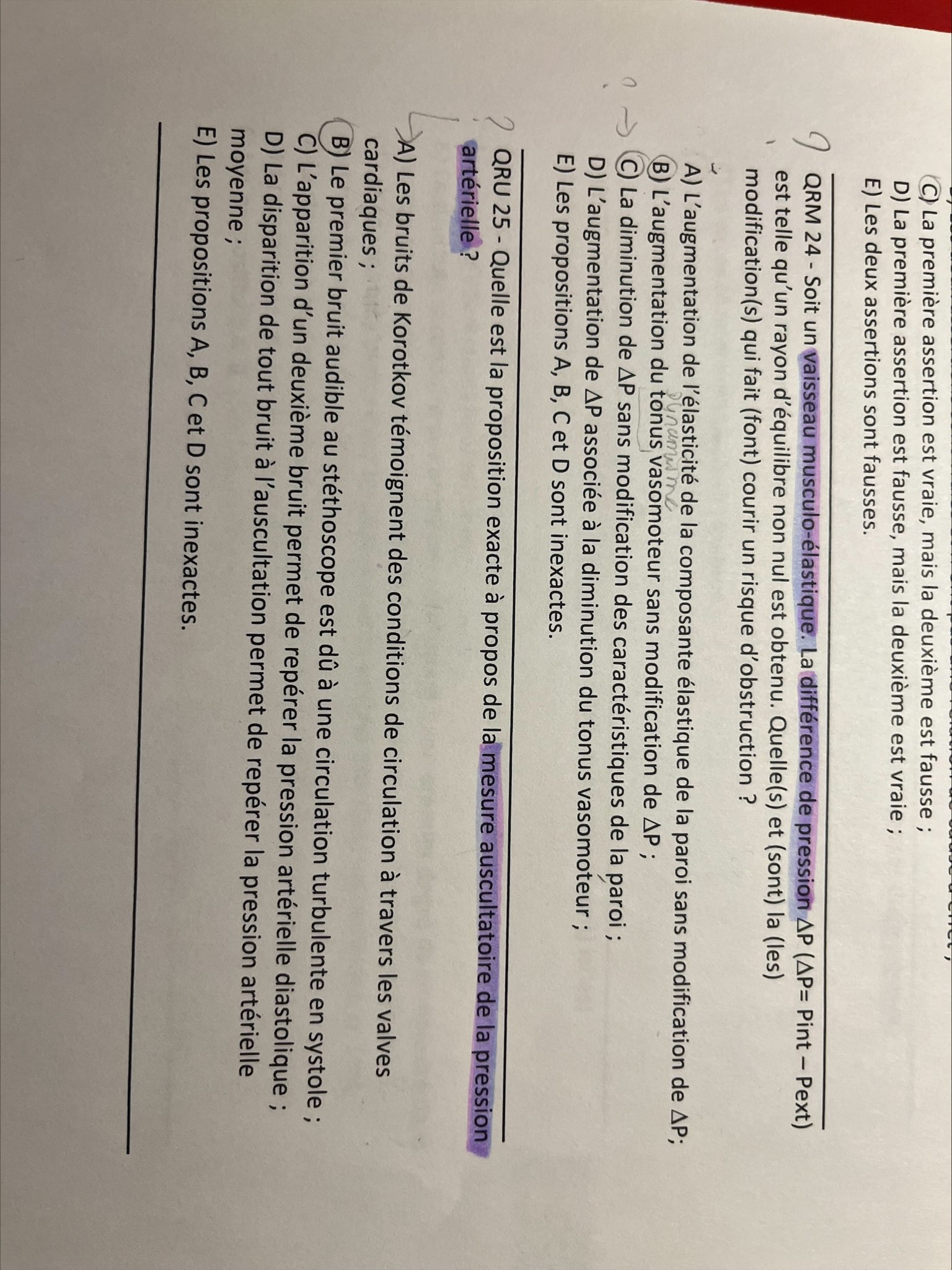

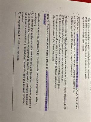

Bonsoir, je n'ai pas compris certaines réponses de trois questions de l'annale de 2022 des las 2/3 ;
A la question 24) je n'ai pas compris pourquoi la réponse B et C étaient justes.
A la question 25),
A la réponse A) Les bruits de Korotkov témoignent des conditions de circulation à travers les valves cardiaques, la correction est : faux car ils témoignent des bruits de circulation au niveau des valves mitrales. Mais les valves cardiaques englobent les valves aortiques et les valves mitrales donc normalement c'est censé être juste non ?

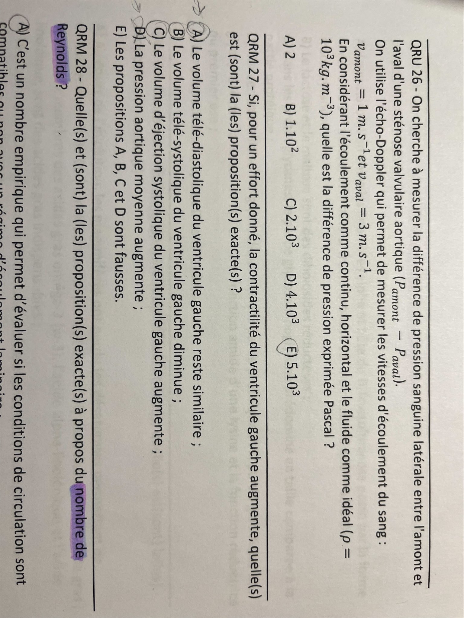

A la question 27),
Je n'ai pas compris pourquoi la réponse A) était juste et pourquoi la réponse D) était fausse.
Je vous joint les photos des qcm pour que ce soit plus simple pour vous !
Merci beaucoup pour votre future réponse
Bonne soirée :)

Alors pour ma part ce sera plutôt bref :
Pour le QCM 24, j'avais déjà répondu à une question similaire (si ce n'est la même), donc tu pourras trouver ma réponse en tapant dans la barre de recherche !
Pour le QCM 25, si je me base uniquement sur mon cours, on ne parle pas du coeur directement, et les bruits de Korotkov correspondent à la frontière entre écoulement laminaire et turbulent tout simplement, donc moi je verrais ici bien l'item faux mais parce que le prof aurait voulu nous embrouiller en mélangeant avec le cours de cardiaque, ce qu'il a déjà fait (à voir si en biophysique cardiaque on en parle mais je crois pas ?).
Enfin pour le QCM 27, c'est un QCM de cardiaque donc je vais laisser ma cotut te répondre.
Voilà bon courage !

+1 pour le 26) ils utilisent pas la même formule que dans le cours j'ai l'impression

Normalement la formule utilisée pour le 26 est celle de fin de biophysique circu 3, j'avais répondu à une question similaire (si ce n'est la même) il y a plusieurs semaines.
