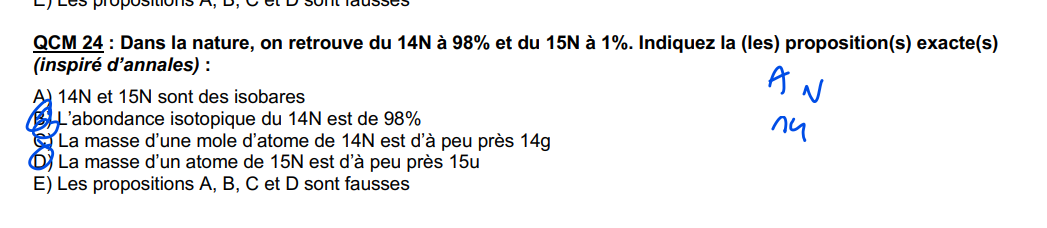

Messagepar Neuronaute » 28 Nov 2023, 18:04
Hello!!
Je ne comprends pas pourquoi C et D sont juste ici car si ce sont des isotoPes ca veut dire que 14 correspond au Z. Hors la masse (d'un atome ou d'une mole) est associé au A et pas au Z non..?
Merci! :)
Neuronaute
Messages: 574
Inscription: 05 Sep 2021, 00:06
Re: Isotope Annatuts QCM ANNALES
Messagepar GuéRein » 29 Nov 2023, 15:32
La masse est bien associée au A, mais ici 14 et 15 correspondent au nb de nucléons. Donc si ce sont des isotoPes, ils ont le même nb de protons mais pas le même nb de nucléons.
