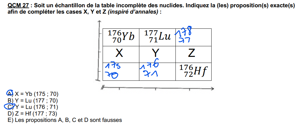

Coucou!!
Ca fait 3 fois que je fais ce QCM et je n'arrive pas à comprendre comment on rempli le tableau .. :( Possible d'avoir une p'tite explication stp?
Merci!!!

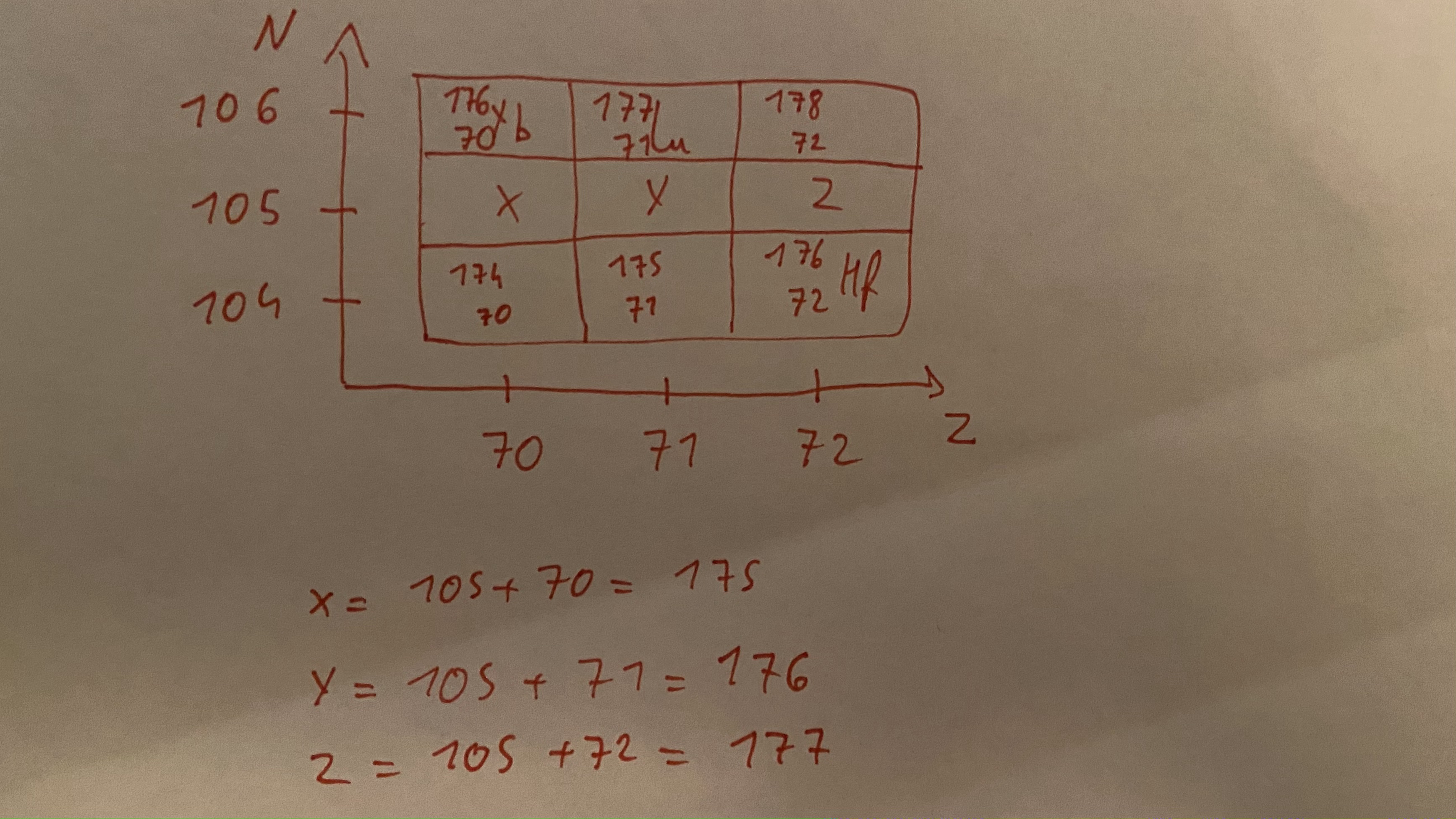

En fait en ordonnée c'est N et non pas A !
Je te mets l'explication ci-dessous :
Tuteur de Biophysique 2023/2024
