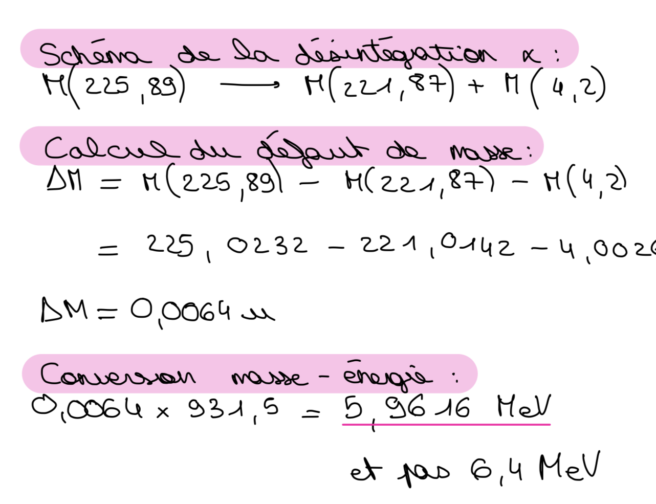

A propos du QCM 29, je ne comprends pas la correction, et le sens de la phrase : "il manque la particule alpha dans le défaut de masse"...
De plus, l'énoncé étant : "L’actinium (225,89) se désintègre en Francium (221,87). Quelle(s) est (sont) la (les) proposition(s) exacte(s) ?
Données : On donne les masses des atomes en unité de masse atomique : M (225,89) = 225,0232 ; M (221,87) = 221,0142, M (4,2) = 4,0026"
Est-ce que ça te dérangerait de détailler le calcul s'il te plait car il n y'est pas dans la correction et je n'arrive pas au même résultat...

Dans le cadre de la désintégration alpha, il ne faut pas oublier de soustraire la masse de la particule alpha!
Je te mets la correction ici:
