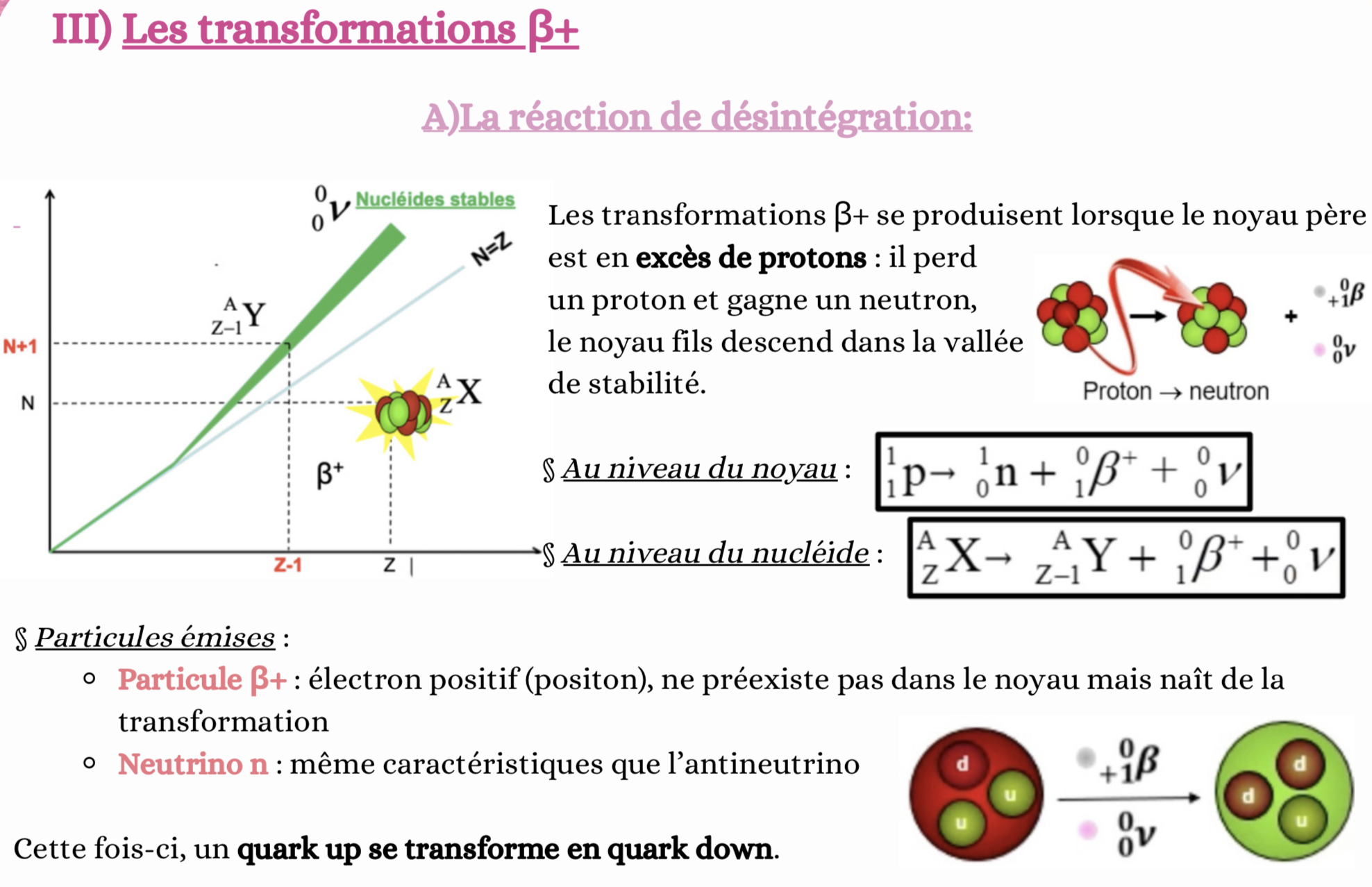

Bonjour !
Pour l'item B "deux particules vont être émises : une particule béta + et un neutrino" (item juste)
Je l'ai compté faux parce que pour moi il y a 3 particules émises : béta +, neutrino ET un neutron ducoup
En tout cas merci d'avance !
:wink2:
Fab'gocytose
Tut' Biophy
Tut' Biophy
Messages: 66
Inscription: 02 Juil 2023, 16:29
Re: QCM 30 - item B
Messagepar AnIrisdie » 16 Sep 2023, 20:15
Saluuuut :lool:
Je t’invite à regarder cette partie du cours:
Tu remarqueras que dans la partie « particules émises », il n’y a que la particule Béta+ et le neutrino qui sont évoqués. Mais alors pourquoi le neutron n’est pas considéré comme une particule émise?
Enfaite le terme « émis » signifie « produire en envoyant hors de soi », donc dans notre situation, les particules vont être émises en dehors de l’atome. Hors dans le cadre du neutron, c’est simplement un proton qui va se transformer en neutron à l’intérieur du noyau. Le neutron reste à l’intérieur et n’est pas envoyé en dehors de l’atome.
Donc le neutron n’est pas une particule émise.
Est-ce que c’est plus clair pour toi?
Bonne soirée et bon courage pour la suite! :coeur:
