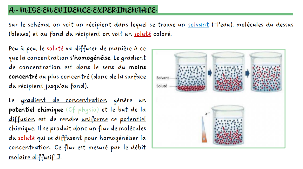

dans l'item c on nous dit :
"dans un récipient dans lequel se trouve de l'eau et un soluté au fond, ce dernier aura tendance à diffuser de manière à homogénéiser la concentration"
l'item est compté vrai ,
cependant si le soluté est au fond c'est qu'il sédimente c'est donc forcement une suspension. Donc pour moi il est pas supposé s'homogénéiser car il ne peut pas passer les barrieres physiologiquement.

Je faisais référence à cette partie du cours :
Du coup, dans ce cas le soluté n'a pas à franchir de barrière physiologique puisque c'est une expérience dans un bécher.
De plus, ce QCM était pour vous faire comprendre le principe de la diffusion et d'où vient le débit molaire diffusif J.
Ici, si le soluté est au fond c'est parce que c'est le début de l'expérience à t = 0s mais au fur et à mesure le soluté va bien diffuser pour homogénéiser la concentration.
Je suis désolée que ça ai pu porté à confusion malheureusement c'est du texto cours.
J'espère que tu comprends mieux pourquoi cet item est juste :) Si tu as d'autres question ou que tu ne comprends pas n'hésites surtout pas !
