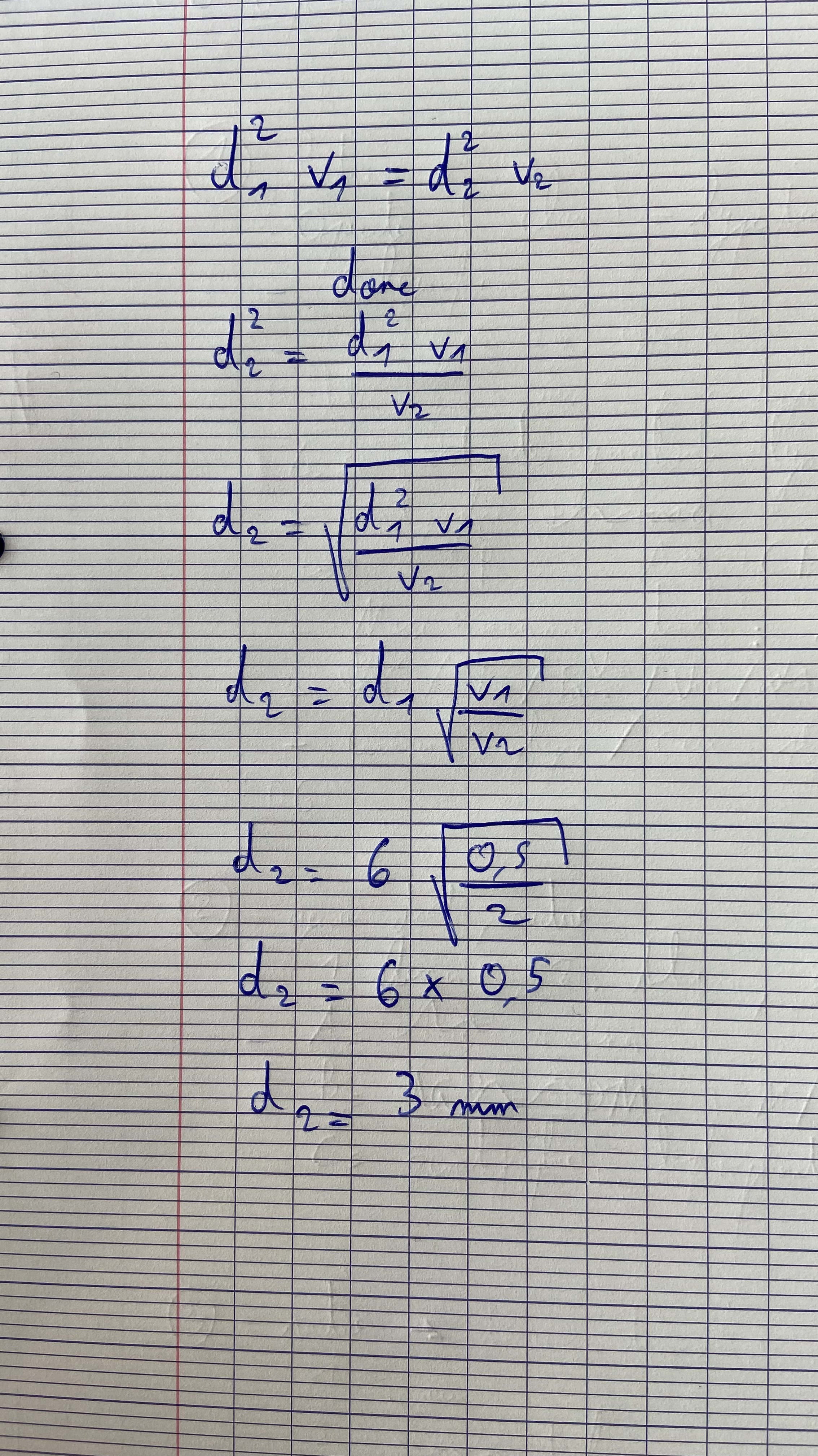

Coucou,
J’ai du mal à comprendre la correction du qcm 5.
Je ne comprends pas pourquoi les diamètres sont au carré et quand j’essaye de refaire le calcul je n’arrive pas à retrouver le même résultat que dans la correction..

Messagepar GuéRein » 10 Oct 2023, 11:35
Salut, à la fin du cours de biophysique de la circulation 3, tu trouves un développement avec des racines carrées. De là, tu déduis la formule et donc l'équation avec les carrés dans la correction que j'ai refaite en manuscrite :
