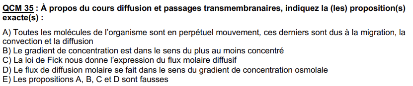

Concernant l'item D, il ne faudrait pas un peu plus de précision pour pouvoir y répondre ? Notamment savoir si on parle du flux de soluté ou de solvant.
Si c'est le solvant, ça va bien dans le sens du gradient. Si c'est le soluté, le flux se dirige dans le sens opposé.
À moins que j'ai raté une information dans le cours ? :question:

Je te proposes d'aller jeter un coup d'œil a ce post et si jamais tu as besoin d'explication supplémentaires n'hésites pas à me le dire :)

Donc à partir du moment où on parle de gradient de concentration osmolale c'est qu'on fait référence au solvant ?

En toute logique oui puisque c'est pas juste "c" , ce qui serait un gradient de concentration mais "co" qui est le gradient de concentration osmolale, et ce "co" il apparait dans le flux de diffusion du solvant pas du soluté.
Après tu peux voir que l'ancien tuteur aurait voulu préciser qu'on parlait bien du flux de diffusion des molécules d'eau, donc y a très peu de chance que tu retrouves cet item tel quel !
