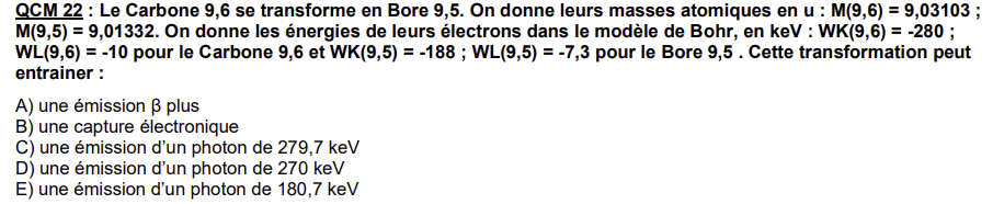

Je sais pas trop si c'est ici qu'il faut mettre nos questions sur des anciens DM
J'ai fait un DM de l'année dernière et je ne comprends pas bien la correction qui est donnée.
De mon côté, j'ai réalisé le calcul tel que :
Ed = [M(A,Z) - M(A,Z-1)] * 931,5
Ce, afin de voir si Ed est bien supérieur à 1,022 MeV
Ce qui donne :
Ed = (9,03103-9,01332)*931,5 = 16,497MeV > 1,022MeV --> B+ possible

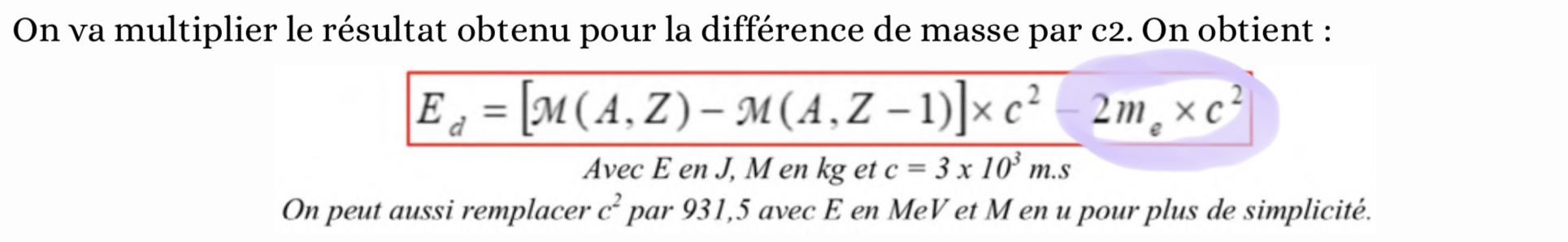

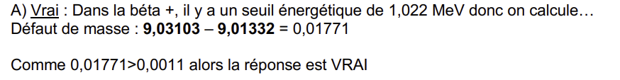

Voir en PJ le QCM et la correction donnée l'année dernière.
Merci d'avance.

C’est une question très intéressante mais avant d’y répondre, je vais corriger une petite partie dans ton développement!
Quand tu veux savoir si oui ou non une Béta+ est possible:
IL NE FAUT PAS OUBLIER DE SOUSTRAIRE LA MASSE DE DEUX ÉLECTRONS
Il faut également que tu aies une idée des ordres de grandeur de ces calculs d’énergies, elles se situent généralement entre 4 et 10 MeV alors une valeur de 16 MeV est bien trop grande.
La masse d’un électron: 0,0055 u
Donc DeltaM = 9,03103 - 9,01332 - 2x0,0055
= 0,01771 - 0,011 (c’est de là qu’il sort ce 0,011)
DeltaM = 0,00671 u
Maintenant qu’on a le défaut de masse, on fait 0,00671 x 931,5 = 6,25 MeV
Comme 6,25 MeV > 1,022 MeV alors la réaction Béta+ est possible.
Maintenant pourquoi il n’y a pas le même raisonnement dans la correction de ce qcm là ?
Enfaite c’est une technique pour aller plus vite, perso moi je la conseille pas trop parce que la plupart du temps on va te demander de calculer cette énergie et avec cette technique tu peux juste dire si la Béta+ peut avoir lieu ou non.

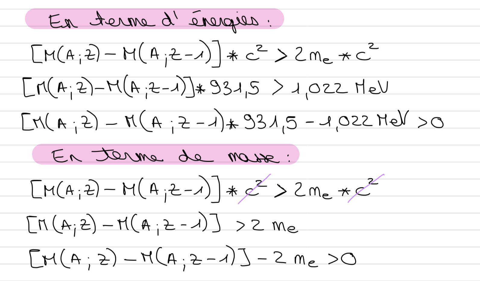

C’est à propos de cette partie du cours (fin de la page 12 de ma fiche), où on dit que:
Pour que la réaction Béta+ ai lieu, il faut que Ed> 0 et donc que DeltaM > masse de 2 électron alors DeltaM - masse de 2 électrons doit être supérieur à 0, est-ce que tu me suis toujours?
Enfaite c’est le même raisonnement qu’on utilise, juste dans l’un on parle en terme d’énergie(Ed -1,022MeV) et dans l’autre on parle en terme de masse(DeltaM -0,011u) , on en arrive à la même conclusion! Cette technique-là est techniquement plus rapide mais on ne peut pas répondre à tous les items, c’est à toi de voir!

Je pense que je n'ai pas bien compris la formule que tu as mis dans ta réponse alors. De ce que j'en avais déduis, pour qu'on ait un B+, il faut que :
[M(A,Z)-M(A,Z-1)] * c² > 2me * c²
Or c² = 931,5 et 2me * c² = 1,022MeV
Soit : [M(A,Z)-M(A,Z-1)] * 931,5 > 1,022MeV
Ce serait possible d'avoir une petite ré-explication sur cette formule ? Sinon j'ai bien compris pour tout le reste.

Re: Radioactivité - Calcul - Possibilité d'émission B+
Messagepar AnIrisdie » 12 Sep 2023, 10:35
C’est tout à fait ça! Dans ton développement, tu parles en terme d’énergies mais on peut parler en terme de masses, ça marche pareil!
Dans le deuxième cas, on voit que les c2 peuvent se simplifier parce qu’on en a de chaque côté de l’égalité du coup on ne parle plus en terme d’énergie mais bien en terme de masse puisqu’on a plus le c2 qui permet la conversion.

Messagepar AroNévrisme » 12 Sep 2023, 10:46
Je vais encore t'embêter un peu, mais je ne comprends pas trop pourquoi mon premier calcul est donc faux en suivant cette formule.
Dans ton explication tu dis bien qu'il faut enlever 2me, mais dans la formule on dit juste de faire notre masse * 931,5 et de voir si c'est supérieur ou non à 1,022MeV.
De ce que je déduis la formule ce serait plutôt [M(A,Z)-M(A,Z-1)-2me] * 931,5 > 1,022MeV

Messagepar AnIrisdie » 12 Sep 2023, 11:11
Pas de soucis, ne t’inquiète pas, on est là pour ça !
Alors enfaite ce qu’il faut comprendre c’est que ce seuil de 1,022MeV est là pour dire si oui ou non la Béta est possible parce que si ce seuil n’est pas atteint, seule la CE est possible.
MAIS ce seuil existe parce que CETTE ÉNERGIE VA ÊTRE UTILISÉE pour la création de la particule Béta+ et du neutrino.
Donc quand on calcule l’Énergie libérée, on doit forcément enlever ces 1,022MeV parce qu’ils ne vont pas être libérés mais être directement utilisés, je sais pas si c’est très clair…?
Mais du coup ta formule qui est:
[M(A;Z) - M(A;Z-1)] x 931,5 > 1,022 MeV se transforme en [M(A;Z) - M(A;Z-1)] x 931,5 - 1,022 MeV > 0
Est-ce que c’est mieux?

Messagepar AroNévrisme » 12 Sep 2023, 12:36
L'explication était claire. J'ai bien compris que notre 1,022MeV est utilisée lorsqu'on a le rayonnement B+ qui est produit par cette réaction radioactive, d'où le fait qu'on doive dépasser ce seuil d'énergie pour avoir un B+.
Le souci que j'avais c'était au niveau de l'application directe de la formule, pas de la compréhension de tout ce qui fait qu'elle en découle. Mais en relisant tes calculs au tout début j'ai simplement compris que dans les QCM il faut enlever les 2me à notre DeltaM pour ensuite pouvoir calculer l'énergie et voir si le rayonnement est possible (ce que je ne vois pas de manière très claire en revanche dans la formule elle-même).
Normalement je saurais le refaire en QCM, enfin j'espère ahah :D

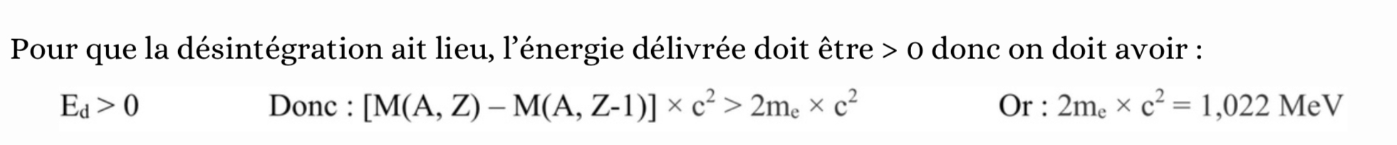

La formule exacte qu’il faut savoir appliquer pour ce type de qcm c’est celle là :
Tu remarqueras qu’il y a bien les 2 électrons, enfaite toute la partie qui pose problème se trouve sur la deuxième moitié de la page 12!
