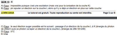

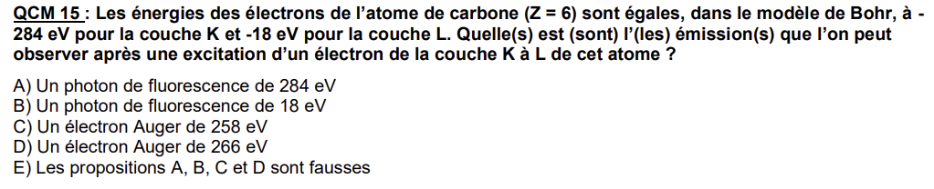

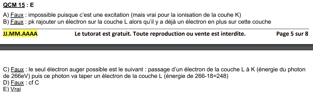

Après avoir posé une grosse question il y a quelques heures sur la physique de la matière, je reviens en force avec une question sur un DM de biophy des rayonnements qui date de l'année dernière.
Je ne comprends pas du tout la correction qui dit : "Pourquoi rajouter un électron sur la couche L alors qu'il y a déjà un électron en plus sur cette couche" @@
Voir QCM/correction en PJ
Merci d'avance :worship:

Alors tu vas voir c’est vraiment pas compliqué! Enfaite quand on a une excitation de la couche K à la couche L, on a un électron qui va bouger de la couche K vers la couche L.
Les conséquences de ce mouvement:
- une case vacante sur la couche K (un électron en moins sur cette couche là)
- un électron en plus sur la couche L (qui ne devrait pas être sur cette couche là)
Du coup, comme on a déjà tous les électrons sur l’atome (y en a juste un qui n’est pas à la bonne place) alors ça ne sert à rien qu’un électron vienne de l’extérieur pour se mettre sur la couche L ou sur la couche K.
C’est pour ça qu’un photon de fluorescence de 18 eV ou de 284 eV n’est pas possible.
Est-ce que c’est plus clair pour toi?
Bonne journée et bon courage pour la suite! :coeur:

Messagepar AroNévrisme » 15 Sep 2023, 12:12
Je devais avoir fait trop de QCM de biophy hier soir pour comprendre la correction.. :sleepy:
Mais, finalement, c'est plutôt logique puisqu'on est dans le cas d'une excitation et pas d'une ionisation, en effet.
Merci beaucoup de la réponse apportée à ma question !
