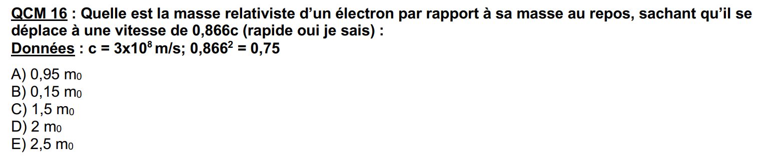

Je ne comprend pas bien ce calcul, est-ce qu'on pourrait m'expliquer svp ? Surtout pourquoi m0 est égal à 1 ? c'est une constante ?
Merci ! :coeur:

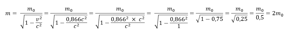

Tout d'abord, je suis désolée d'apporter seulement aujourd'hui une réponse à ta question, mais du fait d'un problème, c'est moi qui reprends temporairement ce cours jusqu'à samedi (pour le moment).
Pour répondre à ta question, en fait c'est juste une histoire de simplification !
En fait, on te dit que la vitesse = 0,866c, le "c" ici correspond à la célérité donc t'as juste à le simplifier dans l'équation ce qui te donne en plus détaillé :
Calcul m.png (9.66 Kio) Vu 252 fois
Donc encore une fois tu vois qu'on a juste simplifié les deux c2
Voilà, j'espère que c'est plus clair pour toi :) Si c'est pas le cas n'hésites pas à me le dire !!
