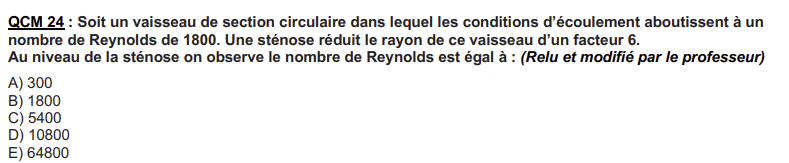

Est-ce que ce serait possible d'avoir une explication concernant la méthode à utiliser pour trouver la réponse dans ce QCM ?
Ici, le corrigé indique que l'item vrai est le D.

Alors ici on parle d'une sténose donc d'un phénomène réel et appliqué, du coup on utilisera la deuxième formule de Reynolds du cours. Comme le d y est au dénominateur, si r diminue d'un facteur 6 alors d aussi, donc si d diminue Re augmente. On aura donc 1800*6=10800.
