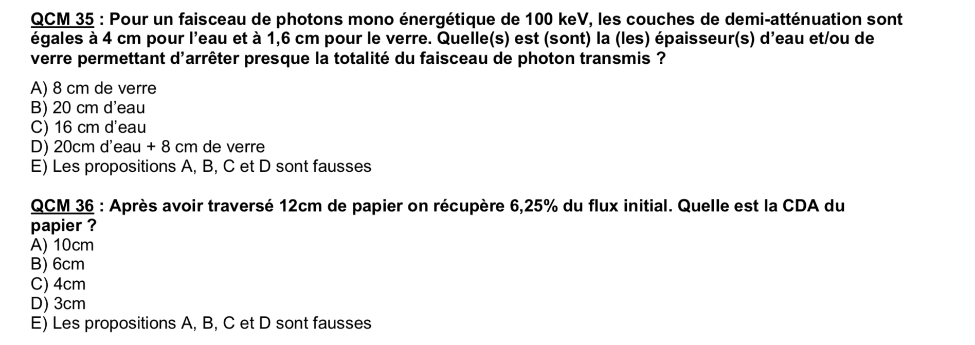

Question cda
Question cda
Messagepar Niya » 14 Oct 2023, 10:12
Coucouu alors j’ai pas trop compris les calculs fin comment s’y prendre pour répondre a ce genre de question ? :dont-know:

Re: Question cda
Messagepar AnIrisdie » 14 Oct 2023, 11:08
Saluuut :lool: :lool:
Petite partie de cours et après on regarde les qcm:
Alors CDA = couche de demi-atténuation, ça signifie qu’un flux de photons quand il va traverser une CDA, va être divisé par deux.
- Un flux de photons traversant 1 CDA -> 50% du flux restants
- Ce même flux de photons traversant une 2ème CDA -> 25% du flux restants
- Ce même flux de photons traversant une 3 ème CDA -> 12,5%
- Ce même flux de photons traversant une 4 ème CDA -> 6,25%
Etc...
Et on sait que lorsque le flux de photons traverse 10 CDA ou plus, on le considère comme nul, c’est-à-dire qu’on considère que plus aucun photon n’est transmis au delà de 10 CDA +++
Pour le premier qcm :
On cherche les épaisseurs de verre ou d’eau qui vont permettre d’atténuer la presque totalité des photons, donc 10 CDA ou plus.
:arrow: Item A : on sait que la CDA du verre est de 1,6cm et dans l’item on nous dit qu’on a 8 cm de verre, donc on calcule le nombre de CDA que représente 8cm de verre: 8/1,6 = 5 CDA, donc on a 5 CDA < 10 CDA, l’item A est FAUX
:arrow:Item B : on sait que la CDA de l’eau est de 4 cm d’eau et dans l’item on nous dit qu’on a 20 cm d’eau donc ça nous donne 5 CDA < 10 CDA donc l’item B est FAUX
:arrow:Item C : 16 cm d’eau < 20 cm d’eau donc < 5 CDA donc l’item C est FAUX
:arrow:Item D : 20 cm d’eau = 5 CDA et 8 cm de verre = 5 CDA donc 5 + 5 = 10 CDA donc l’item D est VRAI
Pour le deuxième qcm :
On a dit plus haut que 6,25% du flux transmis correspond à 4 CDA, donc si 12cm de papier correspond à 4 CDA, on peut donc calculer l’épaisseur d’une CDA , on fait 12 / 4 = 3 cm
-> L’item D est VRAI
Voilà, j’espère que c’est plus clair pour toi!
Bonne journée et bon courage pour la suite! :coeur: :coeur:

Ahhhh c’est beaucoup plus claire maintenant merciiiii :dance:
