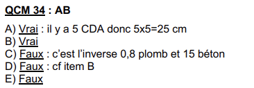

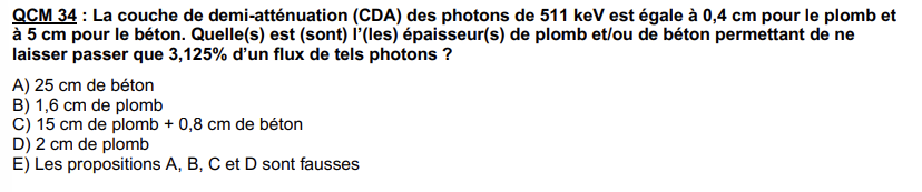

Concernant ce QCM, je ne vois pas bien pourquoi l'item compté juste est le B et non pas le D. :question:
Si 0,4cm de plomb = 1 CDA et qu'il faut 5 CDA pour avoir une transmission de 3,125%, on doit donc avoir 5*0,4 = 2cm.
1,6cm de plomb correspondrait à 4 CDA, laissant donc passer 6,25%.
Merci d'avance :dance:

Effectivement tu as raison, c'est bien une errata des tuteurs de l'année dernière!
Bravo à toi de l'avoir remarqué!
