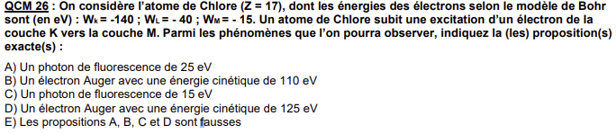

Bonjour !
Je fais face à une incompréhension concernant le QCM 26 du DM pré-EB 1. Il est indiqué dans la correction que les items C et D sont justes, car les résultats sont possibles si un électron vient de l'extérieur jusqu'aux couches en question. Mais, ce n'est pas lors d'une ionisation que des électrons peuvent venir de l'extérieur ? Il me semblait avoir compris que ceci ne s'appliquait pas à l'excitation.
Serait-ce possible d'avoir une petite explication là-dessus ?
Merci d'avance :D

Messagepar AnIrisdie » 27 Aoû 2023, 07:34
Saluut :lool:
« C’était pour voir si vous suiviez » :P
Effectivement il y a bien un erratum, comme tu l’as bien compris, quand il y a une excitation, on ne considère aucun électron venant de l’extérieur: les items C et D sont bien FAUX.
Merci de me l’avoir signalé et bravo à toi de l’avoir remarqué!
Bisous et bon courage pour l’EB (et pour la suite) :coeur:
