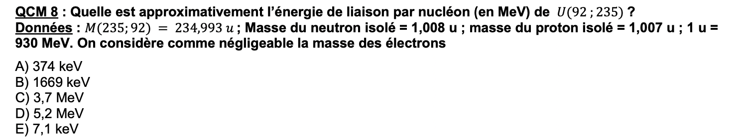

Coucou,
La réponse E est juste mais l'unité me pose un peu problème je suis d'accord avec le résultat mais en MeV. La correction n'est pas super détaillée. Est-ce que je pourrais avoir plus d'explication svp? C'est dans un dm de l'an dernier.
Merci :)

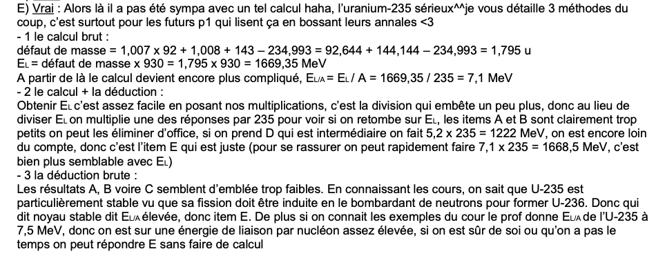

Alors je pense qu'il s'agit là d'une erreur de frappe sur le sujet de la part de mes vieux, le résultat étant effectivement bien 7,1 MeV, comme précisé dans la correction quand même bien détaillée :
Bon courage ! :wink2:
