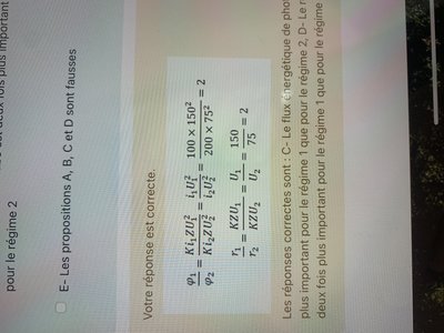

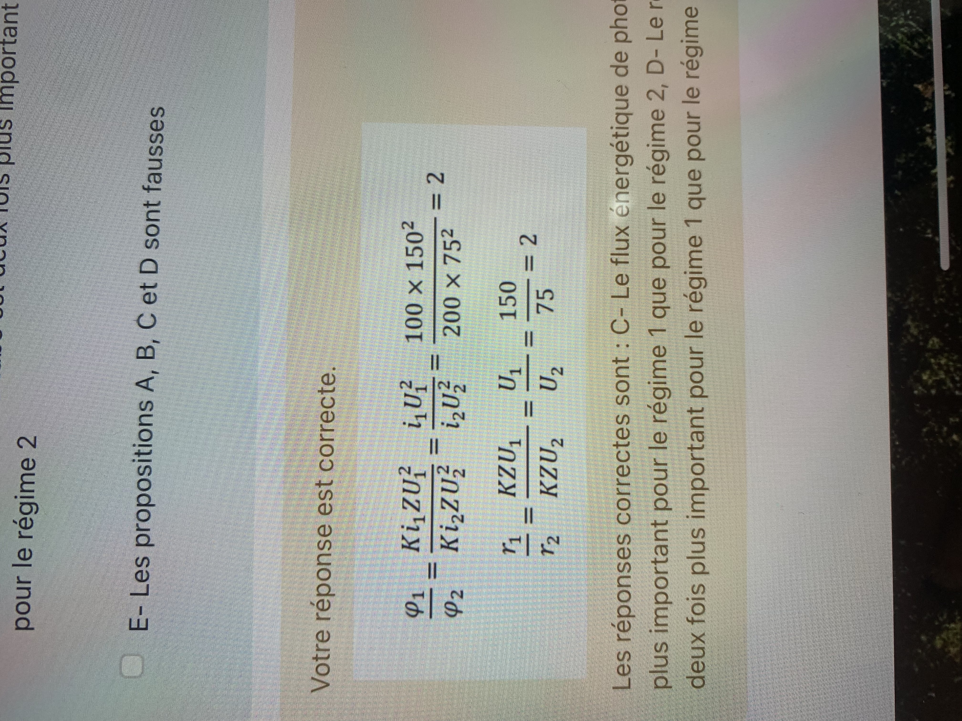

Messagepar mimitol » 18 Oct 2023, 16:50
Bonjourrrr j’ai pas compris pourquoi dans ce qcm le prof simplifie les K et Z???
Merciii
mimitol
Messages: 204
Inscription: 05 Oct 2022, 14:46
Re: Calculer le flux et le rendement rayons X
Messagepar Lil'éon » 19 Oct 2023, 10:19
Coucou !!
C'est parce qu'on te dit dans l'énoncé qu'on te parle d'un même tube qui fonctionne à deux régime, mais l'anode qui se trouve dans ce tube c'est elle qui définit le Z donc entre les deux régime le Z change pas donc on peut le simplifier et le K lui non plus ne change pas donc on peut aussi le simplifier.
J'espère que c'est plus clair pour toi, si ça l'est pas n'hésites surtout pas à me le dire :)
