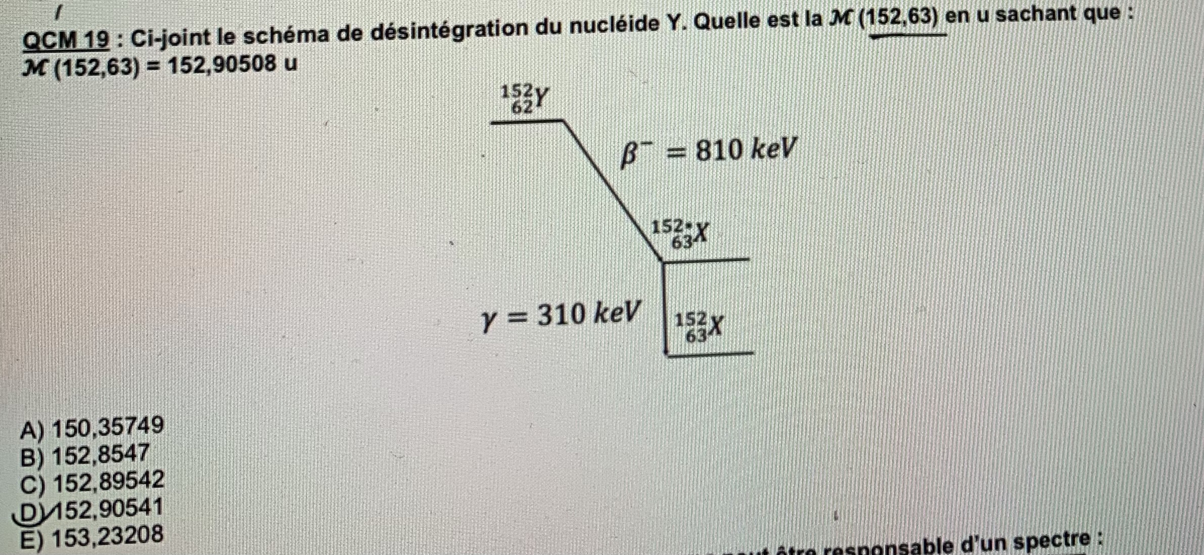

Messagepar mimitol » 22 Oct 2023, 15:15
Bonjour j’ai pas compris pourquoi on a pas pris en compte l’énergie libère par la transformation beta moins 810 Kev mais on a seulement pris 310 kev pour le calcul? Merci

Messagepar AnIrisdie » 24 Oct 2023, 19:46
Saluuuut :lool: :lool:
Enfaite ce qcm est encore plus simple que ce que tu penses, on sait que lors des désintégrations on a une perte de masse, donc on sait que le nucléide Y est plus lourd que le nucleide X.
M(Y) > M(X*) > M(X)
Et ici la seule valeur plus élevée que la masse du nucleide X est l’item D.
Est-ce que c’est plus clair pour toi?
Bonne soirée et bon courage pour la suite! :coeur: :coeur:

Messagepar mimitol » 27 Oct 2023, 21:56
D’accord merci, ça serait toujours le cas? Parce que si on peut pas déduire comme ça j’aimerais bien savoir comment serait le calcul merci beaucoup

Messagepar AnIrisdie » 28 Oct 2023, 20:05
Alors je t’avoue que je ne sais pas répondre à ta question… J’ai essayé de faire les calculs mais je n’y arrive pas. :confused:
Après ce qcm tombe très très peu (voir pas du tout) et si jamais il tombe, ce sera sous cette forme là, et il faudra choisir l’item par élimination!

Messagepar AnIrisdie » 30 Oct 2023, 14:06
Bon du coup je reviens vers toi!
J’en ai parlé avec ma cotut (Merci Lil’éon :silly: ) et enfaite je suis juste bête @@ @@
Je pensais qu’on cherchait la masse du Y et du coup tous mes calculs étaient faux… mais enfaite on cherche la masse de X* et là c’est plus simple!
On a donc la masse du X et on cherche la masse du X* et on nous donne aussi l’énergie du photon gamma libéré et avec ça on a ce qu’il faut pour trouver la masse du X*.
On sait que lors d’une désintégration on a une perte de masse donc il faut additionner la masse du photon gamma à la masse de l’atome X et le tour est joué!
Pour ça on va convertir l’énergie du photon gamma en masse donc on fait 0,310 (MeV) / 931,5 = 0,00033u donc 152,90508 u + 0,00033 u = 152,90541 u = M(X*) :arrow: item D
Voilàaaaaa! Et désolée pour ma bêtise @@ @@
Par contre vraiment si ce genre de qcm tombe le jour de l’examen ce serait à peu près de cette forme là et tu pourras répondre par simple déduction!
Bonne journée et bon courage pour la suite! :coeur: :coeur:
