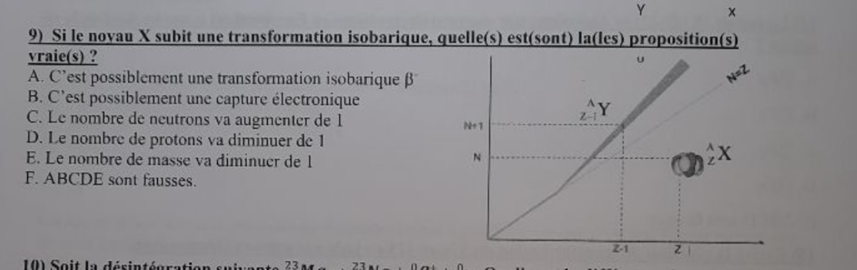

Coucou!!
Je ne comprends pas bien comment on procède pour savoir si c'est une béta - ou béta + lorsqu'on est face à ce schéma, est-ce possible d'avoir une petite explication stp...?
Merci!! :)

Re: Schéma béta + béta -, QCM PROF
Messagepar AnIrisdie » 20 Nov 2023, 15:48
Coucouuuu :lool: :lool:
Alors dans l'énoncé, il y a écrit que l'atome X (A;Z) subit une transformation isobarique et sur le schéma tu vois que pour se rapprocher de la vallée de la stabilité, ton atome X va se transformer en atome Y(A; Z-1).
Donc on pas d'un atome avec Z protons à un atome avec Z-1 protons, donc notre atome a perdu un proton, c'est qu'il était en excès de protons -> Béta+
Petit rappel de mémo: Béta - (Négatif -> N -> Neutron -> excès de neutrons)
J'espère que c'est plus clair pour toi, si ce n'est pas le cas n'hésite pas à me le dire!
Bonne après-midi et bon courage pour la suite! :coeur: :coeur:

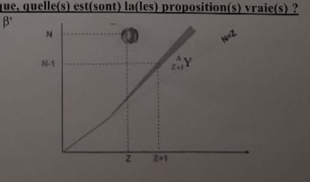

Messagepar Neuronaute » 20 Nov 2023, 16:11
Merci!!!
En fait je ne comprends pas ce qu'il faut regarder en premier. En comparaison avec celui lui où c'est l'inverse, quel est l'élément à regarder en premier pour déterminer le rapprochement vers la stabilité .. je sais pas si je suis clair!
merci!! :)
Messagepar AnIrisdie » 21 Nov 2023, 17:52
Enfaite il faut que tu regardes où se trouve le noyau en premier lieu, sur le premier schéma il est en dessous de la vallée de la stabilité ( :arrow: excès de protons :arrow: Béta +) et sur le deuxième schéma il est au dessus de la vallée de la stabilité ( :arrow: excès de neutrons :arrow: Béta -).
Mais tu vois aussi que sur les deux schémas on te donne la formule du Y, donc premier schéma on tend vers un Y avec (Z-1), on avait un excès de protons et sur le deuxième schéma on tend vers un Y avec (Z+1), on avait donc un excès de neutrons.
Dis moi si c’est plus clair! :coeur: :coeur:
Messagepar Neuronaute » 21 Nov 2023, 18:00
Okkkk super c'est bon j'ai compris merci beaucoup!!! :)
