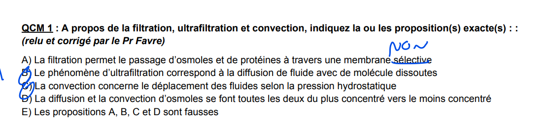

Coucou!!
J'avoue ne pas trop comprendre la correction de l'item D, car même si la convection se fait sous pression hydrostatique ca n'empêche pas qu'elle se fasse dans un sens du + vers le - non? En fait je ne comprends pas le lien entre le sens et les moteurs (agitation thermique pour diffusion & pression hydro pour convection...)
Possibilité d'avoir une petite explication stp? :)
Merci!!

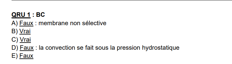

Alors c'est surtout parce que la convection ne dépend pas de la concentration mais plus de la pression hydrostatique.
En théorie si tu appliques une force sur un compartiment avec des osmoles, alors vont se déplacer selon cette force et non plus trop à cause de la diffusion.
En gros dans un premier temps tu auras de la convection et après les osmoles reviendront à l'équilibre par diffusion (c'est un point que j'avais abordé dans les DIAPOS de la TTR si jamais tu veux aller voir ça)
