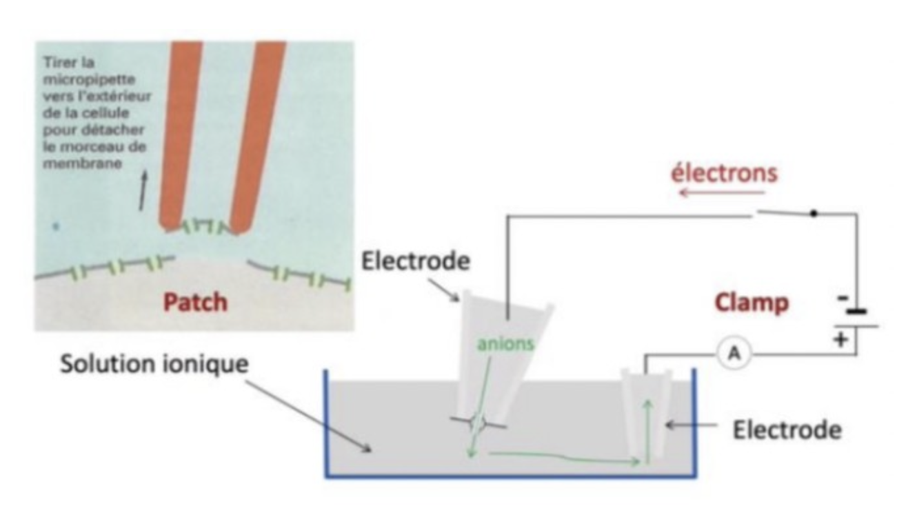

Dans la fiche du PA neuronal, à propos de la partie du patch-clamp, il est écrit que:
Il existe donc des canaux voltage-dépendants que le patch clamp a permis de caractériser. On trempe une électrode avec une membrane patchée (accrochée, cf. schéma) à son extrémité dans un bain relié à un circuit électrique externe, équipé d’un voltmètre.
L'item C du QCM 9 des annatuts 2022-2023 est le suivant:
C) Dans le patch-clamp, on trempe une électrode avec une membrane à son extrémité dans un bain relié à un circuit
électrique externe équipé d’un Voltmètre
Cet item est compté comme faux et la correction est :
C) Faux : C’est un ampèremètre qu’on utilise dans ce montage !
Cependant, je ne vois pas la différence entre l'énoncé de l'item et la phrase du cours et je ne comprends pas pourquoi l'on parle d'ampèremètre dans la correction.
Pouvez-vous m'expliquer?
Merci d'avance :)

Coucou Elise ! Alors en fait l'erratum est dans la fiche (jsp si elle était aussi dans la vidéo ou pas, je n'y ai pas accès), en tout cas my bad j'y ai pas fait attention lors de ma relecture, je corrigerai ça. C'est effectivement un ampèremètre qu'on utilise dans le patch clamp (cf. le A dans le schéma du montage)
En fait il faut comprendre que dans la technique du patch clamp, on clampe (= on définit) un voltage de notre choix, ça n'aurait donc aucun intérêt d'utiliser un voltmètre puisque la valeur de la tension (= potentiel électrique) est connue.
Ce qu'on veut mesurer dans le patch clamp, c'est l'intensité du courant (qu'on ne connait pas), d'où l'utilisation d'un ampèremètre (ou galvanomètre).
Le voltmètre a été utilisé dans le premier montage de la partie "Aspects historiques" de la fiche, pour démontrer qu'on avait une différence de tension électrique lorsqu'on stimulait un axone de calamar.
Pour ne pas faire l'erreur, essaie de t'interroger sur l'objectif du montage. Qu'est ce qu'on cherche à mesurer, l'intensité ou bien la tension ?
Concernant l'item de l'annatut, il est juste, mais je ne pense vraiment pas que le prof puisse poser des questions comme ça, ce n'est pas son genre et c'est bien trop pointu.
J'espère que c'est mieux pour toi ! Encore désolée pour l'erratum dans ma fiche. Bon courage <3
