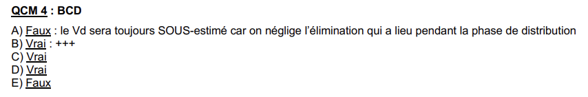

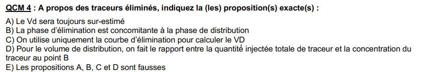

Dans cet item, il est dit qu'on utilise uniquement la courbe d'élimination pour calculer Vd. Mais dans le cours on dit qu'on réalise une extrapolation de chacune des deux phases (qui sont en réalité concomitantes).
Peut-être qu'on dit ça car il y a en réalité qu'une seule courbe représentant ces deux phases ? :question:
Possible d'avoir quelques explications ?
Merci d'avance <3 <3

Je comprends ton questionnement, l'item est peut être un peu ambigu mais il n'est pas faux selon moi
Pour calculer le volume de distribution d'un traceur éliminé à vitesse constance, on utilise le point B.
Le point B c'est quoi ?
C'est la projection de la courbe d'élimination. Effectivement, on l'obtient en extrapolant les 2 phases mais in fine, elle représente la courbe d'élimination.
On extrapole les 2 phases car justement elles sont concomitantes (on ne sait pas où est la phase d'élimination) mais on cherche à calculer la courbe d'élimination !
j'espère que c'est un peu plus clair pour toi !
