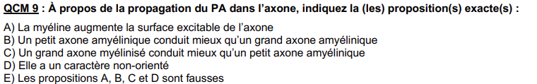

Messagepar AroNévrisme » 16 Oct 2023, 16:30
Salut la team physio :desire:
Dans ce type de QCM, quand on dit "grand" ou "petit", on fait référence à la longueur de l'axone ? Ou à son diamètre ?
L'item B serait à compter vrai dans ce sens, mais faux si on parle diamètre.
Cf le cours : ": plus le diamètre de l’axone est grand, moins il y a de résistance " mais "plus la surface axonale est grande, plus il faut de temps pour la dépolariser ".
Merci d'avance <3

Messagepar Sofiatrogène » 16 Oct 2023, 19:29
yooo Aron mon super pote haha 😅 comme on se retrouve 😅
Quand on dit gros/petit on parle du diamètre (que ce soit nous ou le prof, cf. annales)
La longueur n'a aucune importance étant donné que le PA est non-décrémentiel le long de l'axone, juste le trajet est plus long si le nerf est plus long, mais ça c'est logique. En tout cas, ce n'est pas très pertinent
J'en profite pour rappeler que surface va de paire avec diamètre (c'est pour ça que dans le QCM on précise la présence ou non de myéline), la longueur est un paramètre à part (qui n'a pas grande importance comme je l'ai mentionné)
L'item B est donc bien faux
J'espère avoir répondu à ta question ! Bon courage 🔥
