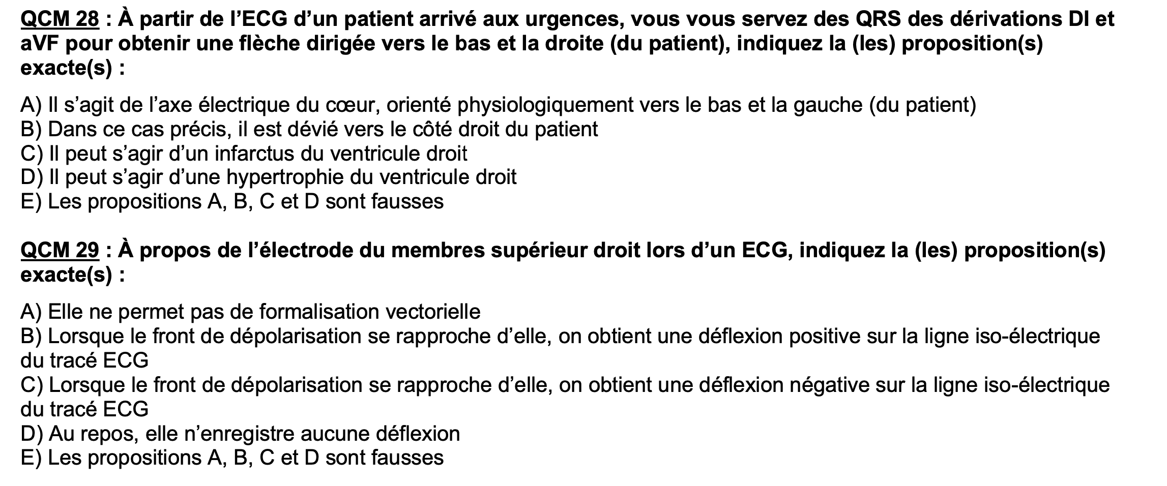

Coucouuu,
J'ai déjà posé la question mais sur la partie cours du coup au cas où je la pose ici. Est-ce c'est possible d'avoir une explication pour ces deux qcm.
Pour le 28; ce que je ne comprends pas principalement c'est comment à la fois on dit que c'est physiologique dans l'item A, donc ça voudrait dire que l'axe à droite pour nous et pour le patient à gauche, et item D ce serait l'interprétation inverse, donc à droite pour le patient/situation pathologique.
Pour le 29; j'avoue là j'ai pas trop compris le qcm en général.
Mercii d'avance <3

yo,
Alors pour la partie sur le QCM 28 je t'ai répondu sur ton autre post,
Maintenant pour le QCM 29 c'est une histoire de placement des électrodes, celles qui sont placés sur les membres sont donc périphériques et vont avoir des propriétés différentes des précordiales qui sont proches du coeur,
En sachant cela tu peux répondre aux différentes questions selon les caractéristiques qui sont concernées (ex : la formalisation par un vecteur qui n'est pas possible par les dérivations précordiales)
Voila voila

merci pour ta réponse !! et en ce qui concerne la d, on veut dire quoi par repos ? parce que le coeur fonctionne toujours au repos non ?

Je pense que ça fait référence au temps de P.R, quand ton coeur ne se contracte pas et en effet sur la ligne isoélectrique, quand le coeur n'agit pas, tu n'as pas d'accidents

Ahh oui logique finalement.
Mercii
