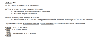

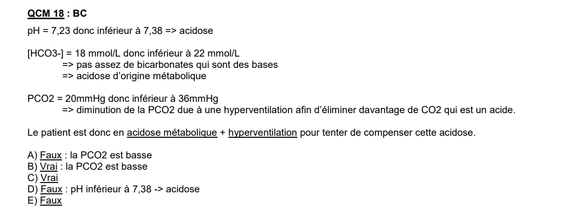

Hello!!
Je suis désolée vous avez expliqué ça pas mal de fois et je pensais avoir compris car j'avais souvent les réponses justes mais là je me rends compte que non..
En fait je pensais que en premier donc on regardait le ph pour savoir si c'était une acidose, ça ok, et ensuite je pensais qu'on regardait lequel était le PLUS BAS par rapport à sa norme (entre PC02 et HCO3-) et du coup comme je voyais que PCO2 était beaucoup en dessous de sa norme (comparé à HCO3-) alors je pensais que c'était lui qu'il fallait considérer en 2ème cause donc respiratoire mais finalement c'est métabolique ...
Donc je me perds et je ne comprends pas la 2ème étape à effectuer pour connaitre la cause de l'acidose .. ?
Merci beaucoup !:)

Messagepar Sofiatrogène » 10 Nov 2023, 13:50
Coucou ! J'ai fait une fiche récap avec le raisonnement détaillé appliqué à chaque trouble acido-basique avec en plus des exercices de mise en situation. Elle est sur le CT de physio ! Essaye d'abord de la regarder et si c'est toujours pas bon dis-le moi, mais vraiment je ne peux pas détailler le raisonnement plus que ça !
[Édit] Bon allez je vais même remettre la fiche sur ce post pour que ça serve aux années suivantes
