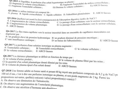

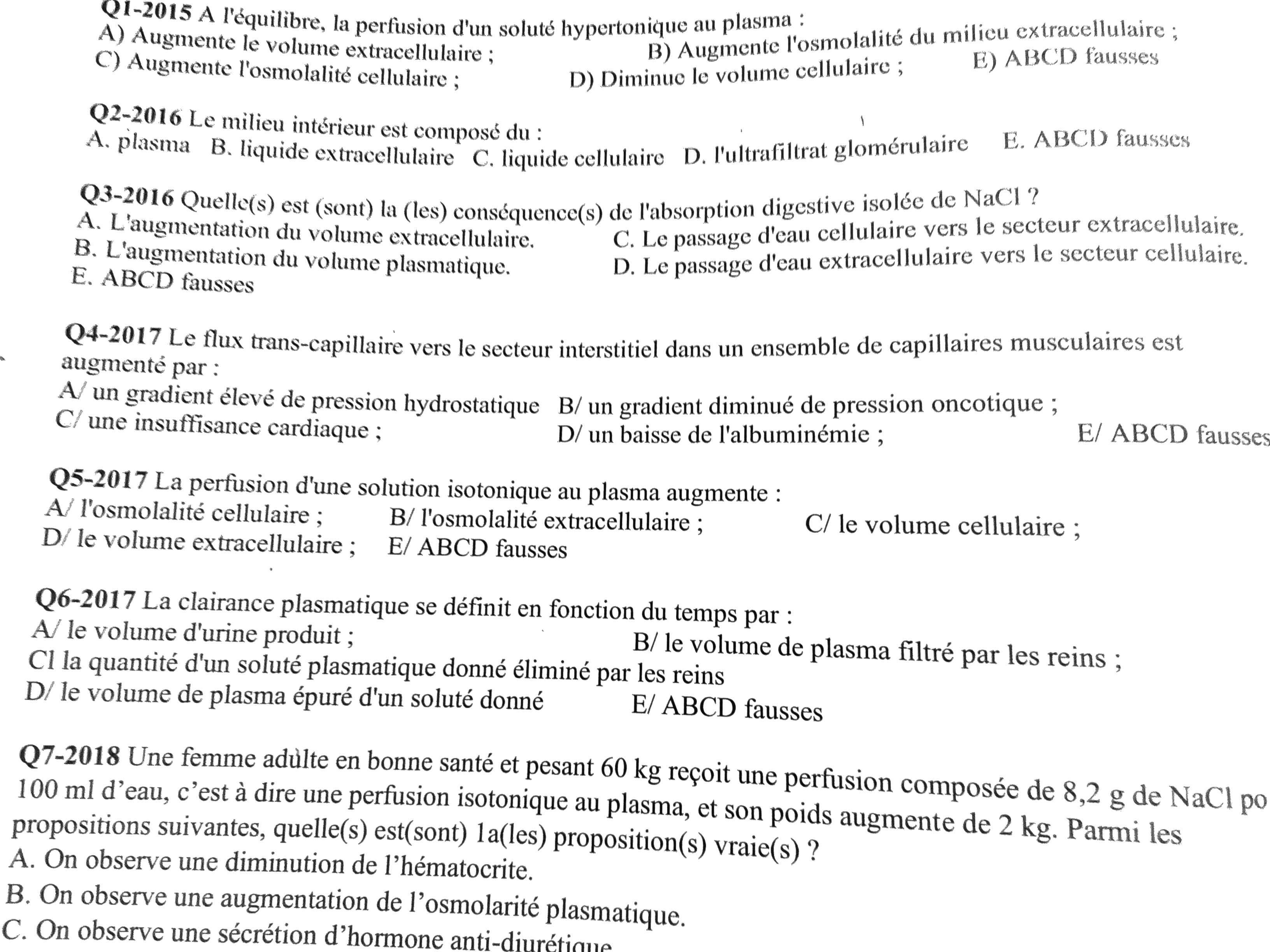

Messagepar Lauredose » 08 Nov 2023, 15:03
coucouuu ! Je comprends pas bien les réponses pour le qcm 4, pourquoi on dit que l'insuffisance cardiaque et la baisse d'albuminemie augmentent le flux vers le secteur interstitiel ?

Re: QCM COMPARTIMENTS
Messagepar mammoniac » 08 Nov 2023, 20:28
Coucouu Laure ! :go-away:
Alors on part de la situation de base des capillaires standards :
:arrow: ∆P > ∆π au pôle artériel
:arrow: ∆P < ∆π au pôle veineux
Les pressions vont favoriser les transferts :
:arrow: du capillaire vers l’interstitiel pour la pression hydrostatique ∆P
:arrow: de l’interstitiel vers le capillaire pour la pression oncotique ∆π
Au pôle artériel :
:arrow: la pression hydrostatique ∆P est prédominante, on a un flux du capillaire vers l’interstitiel
Au pôle veineux :
:arrow: la pression oncotique ∆π est prédominante, on a un flux de l’interstitiel vers le capillaire
Dans l’énoncé, on demande les paramètres qui vont favoriser un flux vers le secteur l’interstitiel
:arrow: la pression hydrostatique ∆P au pôle artériel
:arrow: la pression hydrostatique ∆P prédominante tout le long du capillaire
Ce 2e paramètre, on le retrouve dans 2 situations pathologiques :
- Lors d’une insuffisance cardiaque
- Lors d’une hypoalbuminémie
Pour l’insuffisance cardiaque je t’invite à voir ce post pour mieux comprendre :
https://www.carabinsnicois.fr/phpbb/vie ... ue#p762194
Concernant la baisse d’albumine :
:arrow: l’albumine est une protéine
Donc ça concentration va modifier la pression oncotique. Si on a une diminution de la pression oncotique, elle deviendra inférieure à la pression hydrostatique ∆P au pôle artériel (normal) mais également au pôle veineux (pathologique).
On aura don un flux qui se dirigera toujours dans le même sens, sous l’influence du ∆P : du capillaire vers l’interstitiel
C'est plus clair pour toi ? <3
