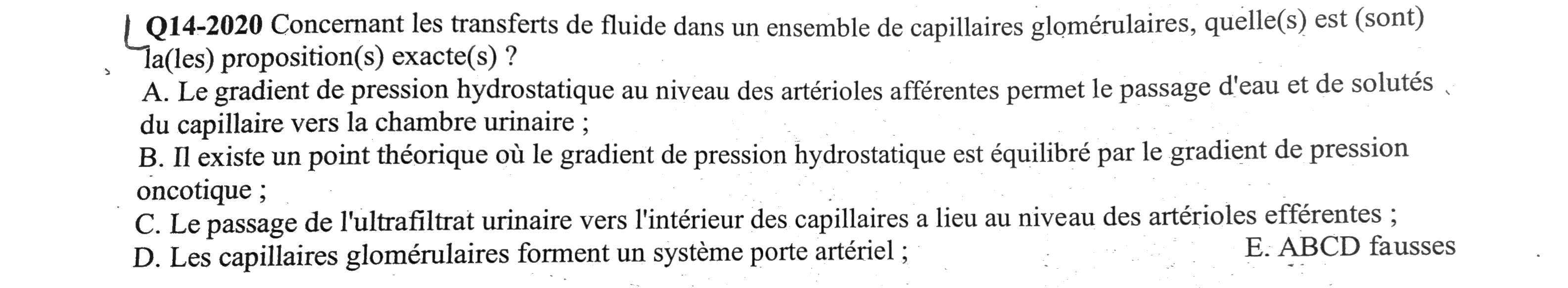

Messagepar Lauredose » 19 Nov 2023, 00:42
Coucouu !
J'ai du mal a comprendre pourquoi l'item C est faux ici, est ce que c'est parce que dans le cours on dit que l'ultrafiltration ne se fait que du capillaire vers l'urine?
Ducoup que ce soit au niveau de l'artériole afférente ou efférente, on va toujours du capillaire vers l'urine ?
Merciii d'avance :D

Messagepar mammoniac » 19 Nov 2023, 19:46
Coucouu Laure ! :go-away:
Oui c'est pour ça, tu as raison ;)
Petit recap :
:arrow: ‡ La pression hydrostatique : pulse à l’intérieur du capillaire, favorise le transfert du liquide du capillaire vers le liquide interstitiel (urine dans le cas du glomérule).
:arrow: Au niveau du diaphragme de fente, la pression hydrostatique est stable et surtout, supérieure en tout point (de l'artériole afférente à efférente).
:arrow: C'est pour ça qu'on a un flux qui va dans un seul sens : celui de la pression hydrostatique (car elle prédomine !)
C'est bon pour toi ?
Bon courage <3
