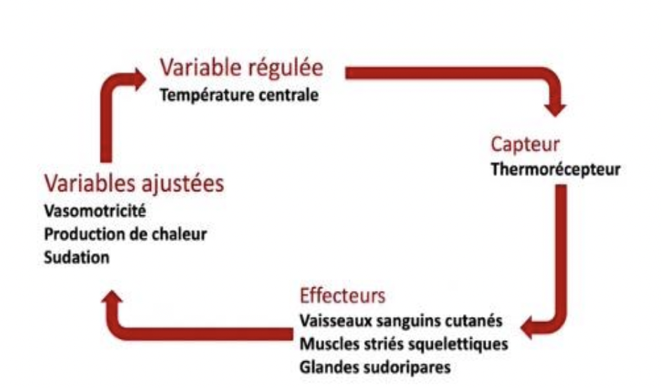

Coucou Sofia ! jsp si je dois faire un nouveau post à part pour ça désolée mais sur ce même qcm, j'ai pensé que l'item C était à compter faux étant donné que l'énoncé parle de température corporelle (donc à l'échelle de l'organisme, concerne tous les organes) et citer juste la température de la peau comme paramètre régulé je trouve ça bizarre, tu pourrais m'expliquer stp ?

Coucou Maewen ! Alors pour moi l'item est faux.
Comme on peut le voir sur ce schéma du cours, on ajuste la température cutanée via la vasomotricité + la sueur de manière à réguler la température centrale (cf. ce post : https://www.carabinsnicois.fr/phpbb/vie ... hilit=température+cutanée#p765402 )
Ainsi, selon moi la version juste de cet item serait "La température centrale est le paramètre régulé" car c'est la température centrale qui est la plus importante et c'est celle qui est soumise à une régulation. La température cutanée on s'en fiche un peu, c'est celle qu'on ajuste justement pour s'assurer que la température centrale restera dans ses valeurs consigne.
J'espère que c'est bon pour toi, bon courage ❤️

D'accord c'est bien ce que je pensais, merci ! et désolée j'ai cherché mais j'étais pas tombée sur ce post <3
