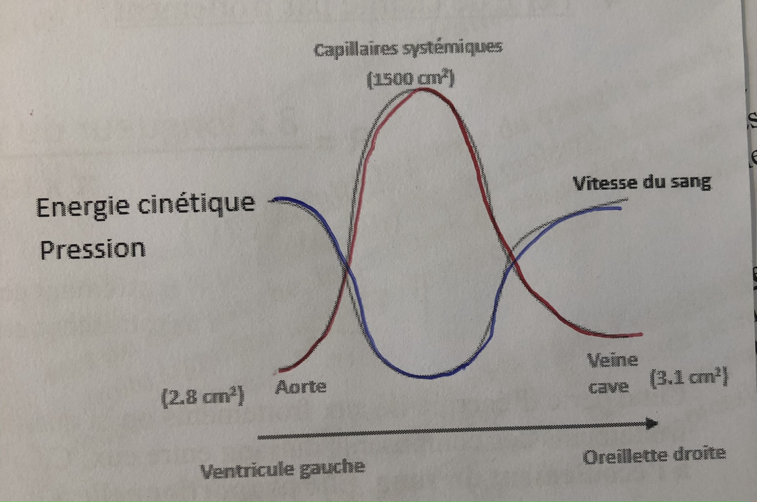

Messagepar remi06 » 14 Sep 2023, 10:04
Bonjour bonjour
Je ne comprends pas très bien à quoi correspond la pression sur ce schéma
La section augmente au niveau des capillaires, par conséquent la pression devrait augmenter aussi. Or on voit précédemment que la pression diminue tout au long de la circulation générale. Comment est ce possible ? Finalement à quoi correspond la pression sur ce schéma ?
Merci d'avance

Messagepar mammoniac » 15 Sep 2023, 22:34
Coucouu !!
Alors déjà, désolée pour le temps de réponse.. j'essaye de répondre dans la journée max normalement
Alors on va faire un peu de biophysique…. :soldier:
Comme on peut le voir sur le schéma, la section globale augmente au niveau des capillaires
:arrow: c’est logique, on fait la somme de toutes les sections et on compte par millions les capillaires !
Selon la continuité du débit (coucou GuéRein), pour garantir un débit constant, si la section augmente, la vitesse diminue !
Q = S x v
C’est exactement ce qu’on voit sur le schéma. En bleu, la vitesse du sang diminue car la section globale (rouge) augmente !
Ensuite, énergie cinétique = vitesse du sang
Dans nos capillaires et artérioles, la vitesse diminue donc la pression baisse fortement.
=> Equation Bernouilli (si on ne l’a prend pas comme constante)
=> Je ne vais pas détailler car ça dépasse largement l'enseignement et ça sert un peu à rien..
Par contre, la résistance augmente !
Pourquoi la résistance augmente ici ??
Tout simplement parce que les artérioles sont des vaisseaux musculaires, qui se comportent cellules musculaires lisses (cc l’histo) circonferentielles capables (comme des anneaux), de venir réduire le calibre et augmenter le tonus.
Tu reverras ce schéma et les notions de pression, résistance en biophysique circulatoire. Le professeur l’a dit lui même qu’il avait prit les schémas du Pr Darcourt ;)
J'espère que c'est plus clair pour toi, les prochains cours de biophysique circulatoire vont peut être t'aider ! :glasses-cool:
Bon courage <3

Messagepar remi06 » 21 Sep 2023, 08:32
Ok merci. J'ai bien compris maintenant. :lool:
