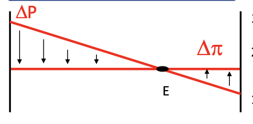

Si on regarde les courbes des gradients, cela donne ça :
Pourquoi la pression oncotique est stable ?
À cause de l’ultrafiltration ! Elles ne peuvent pas passer dans les DEUX SENS.
On va avoir beaucoup de protéines dans le plasma et très peu dans le liquide interstitiel. Mais dans tous les cas, ces protéines vont être « séquestrées » dans leurs compartiments et ne pas bouger de celui - ci. C’est pour ça que le gradient de pression oncotique est STABLE.
En échanges nutritifs au pôle artériel, on va avoir la diffusion de certains nutriments, d’osmoses… mais pas de protéines !
Point hyper important :
Notre corps veut toujours garder un équilibre.
Souviens toi, dans le cours PC, on voyait que les osmoles diffusaient pour équilibrer les concentrations.
Ici, le corps veut faire pareil, sauf que les protéines passent pas, donc on peut pas équilibrer leurs concentrations. De fait… c’est L'EAU qui va diffuser à la place des protéines !!
:arrow: L’eau diffuse dans le même sens que le gradient de concentration (à l’inverse des autres espèces, c’est un « cas particulier »).
