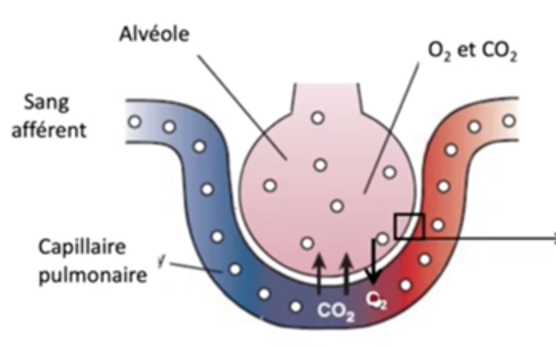

Bonsoir,
Dans les QCM Moodle, la correction du prof indique que : "l'anhydrase carbonique transforme le CO2 en acide carbonique dans les capillaires alvéolaires"
Mais ne serait-ce pas la contraire car justement le CO2 diffuse à l'extérieur ?
Merci beaucoup :)

Alors non, il y a une petit confusion, on va reprendre ça :
Déjà, dans tes capillaires (vaisseaux), tu as des globules rouges (hématies). Dans les GR, tu as l'hémoglobine qui va fixer l'oxygène grâce à son résidu ferrique.
On va avoir une sorte de "cycle" entre les capillaire standards et les capillaires alvéolaires (au niveau du poumon) :
Dans les capillaire standards :
:arrow: Le gaz carbonique va diffuser vers l'intérieur des capillaires (= il rentre dans le capillaire).
:arrow: Une fois dans le GR, le CO2 va être transformé en bicarbonate HCO3-.
Pourquoi il va être transformé en bicarbonate ?
Pour être stocké dans le globule rouge !
Ensuite, le GR va arriver dans ...
Dans les capillaires alvéolaires :
:arrow: Arrivé ici, le bicarbonate va être re transformé en CO2 (donc à l'intérieur du globule rouge).
:arrow: Le gaz carbonique va pouvoir ainsi diffuser simplement vers la membrane alvéolo - capillaire.
La sortie du CO2 vers les alvéoles va permettre les échanges gazeux et "l'échange" (si on vulgarise) avec de l'O2 ! (cf cours diffusion des gaz)
D'ailleurs voici la phrase texto du prof :
Au sein des capillaires alvéolaires, le bicarbonate va se transformer en gaz carbonique, il pourra ainsi diffuser à travers la membrane alvéolo-capillaire.
C'est plus clair pour toi ? Sinon, n'hésites pas à me relancer :glasses-nerdy:
