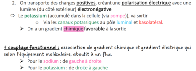

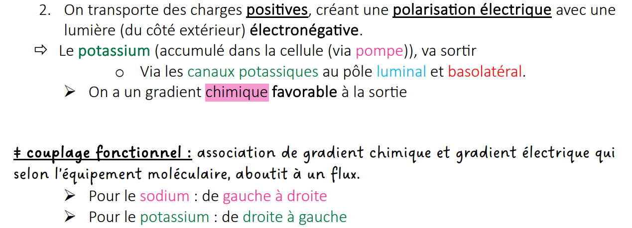

Messagepar Maestrogène » 30 Oct 2023, 18:37
Coucouuuu
C'est juste un détail mais vu la justification qui précède la phrase et la définition du couplage fonctionnel qui suit, je me demandais pourquoi le terme surligné ne serait pas plutôt électrique ? :question:

Messagepar mammoniac » 30 Oct 2023, 20:16
Coucouu Mae ! :go-away:
On a un couplage fonctionnel donc on a un potentiel chimique et électrique.
La pompe à sodium va générer un potentiel chimique et donc un gradient favorable à l'entrée de sodium. Avec ça, on va créer une polarisation électrique et donc un potentiel électrique.
Ensuite, pour le potassium, le prof sort un peu ça du chapeau mdrr sans expliquer. Mais c'est le même principe que le sodium.
On a donc bien un couplage fonctionnel où le potentiel chimique et potentiel électrique vont s'associer pour former des flux.
Est ce que ça répond à ton problème ? :desire:

Messagepar Maestrogène » 30 Oct 2023, 21:02
Merci je comprends mieux !
