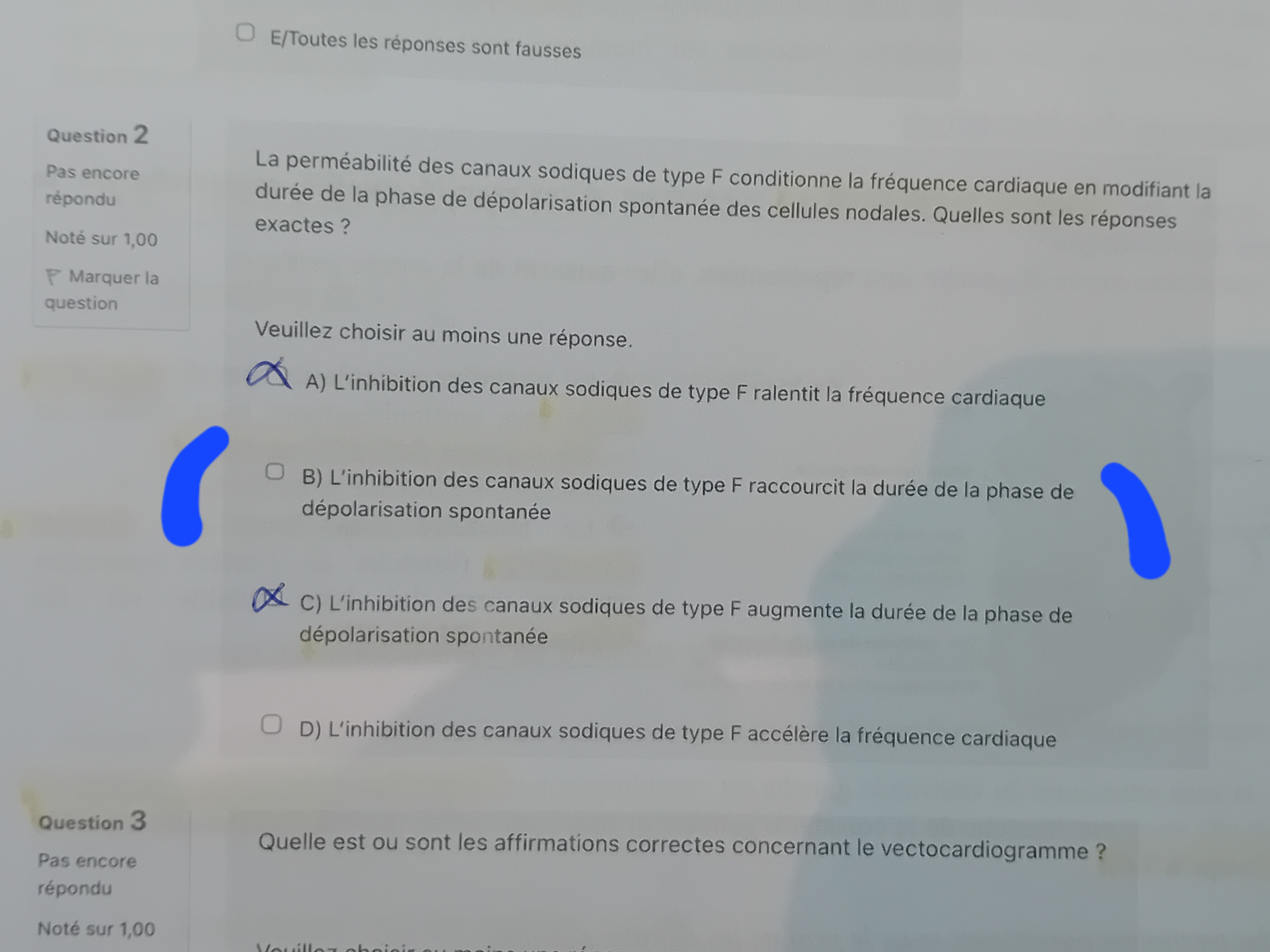

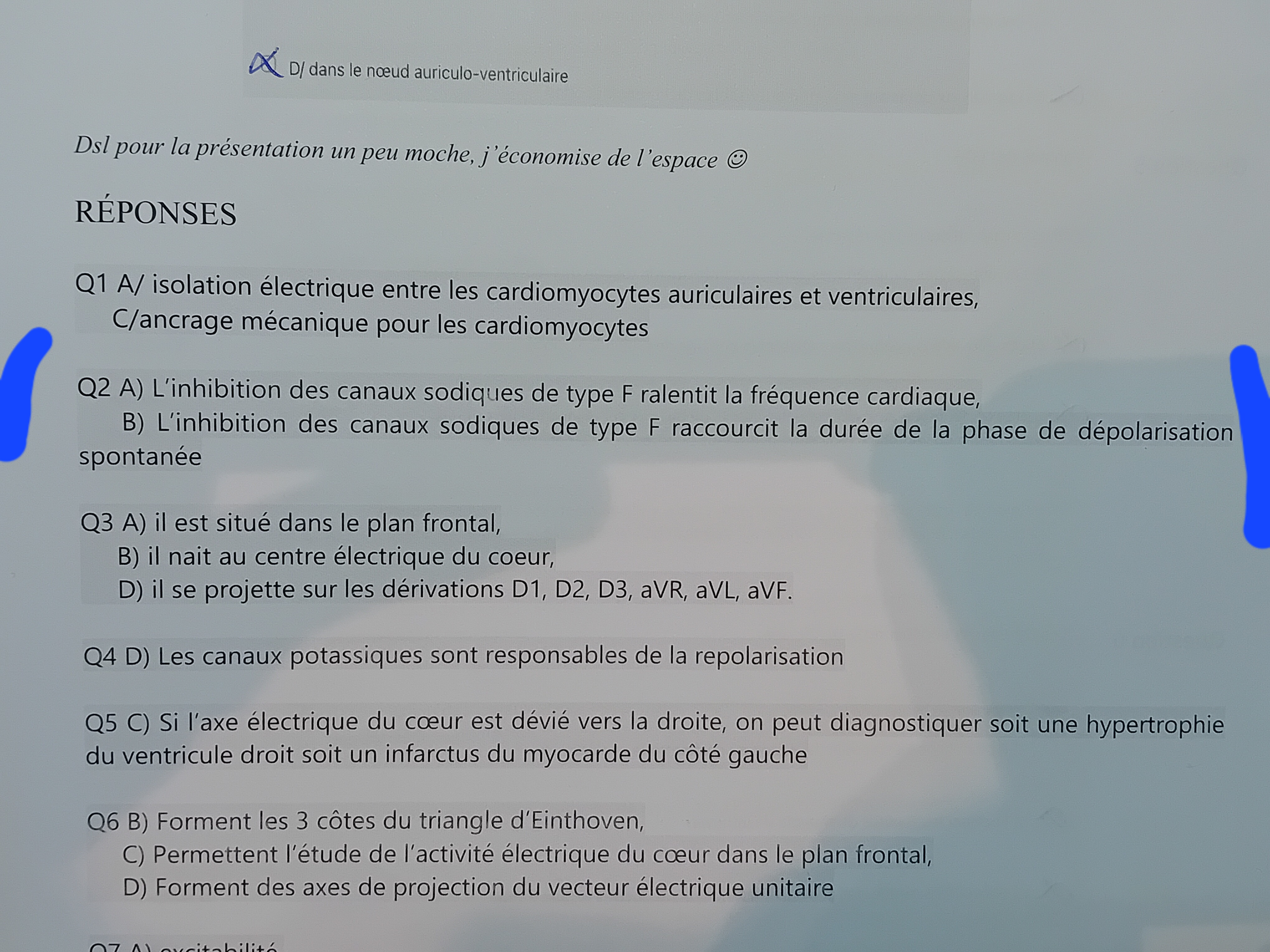

Bonjour,
Dans les QCM de fin de Ronéos il est indiqué en correction que l'inhibition des canaux sodiques F raccourcit la durée de la phase de dépolarisation spontanée.
En revanche, dans le cours on nous dit l'inverse.
Qu'en pensez-vous ?
Merci

Messagepar ocram » 18 Oct 2023, 11:47
Voilà les photos, désolé pour le délai...
Merci !

Messagepar EctoPlasma » 19 Oct 2023, 21:30
Hmmm c’est vrai que c’est tendancieux, parce que dans le cours le prof dit bien que l’inhibition des canaux sodiques c’est comme augmenter les canaux potassiques soit ALLONGER LA DEPOLARISATION SPONTANNEE, donc c’est vrai que je comprends pas trop le QCM
Hésite pas à mettre cette question dans la prochaine séances de questions pour le prof, je pense que lui seul pourra nous expliquer si c’est une errata ou un problème de formulation mdr
Voila voila, dsl de ne pas pouvoir trancher avec assurance …
