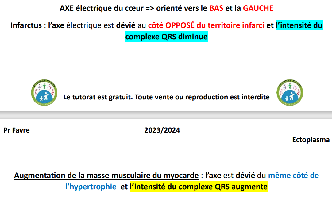

Il y a un petit truc que j'ai pas bien compris sur les pages 12/13 de la fiche sur la PAC et jsp si on pourrait avoir des qcm dessus : en cas d'infarctus, l'intensité du complexe QRS diminue et dans le cas d'une augmentation de la masse musculaire du myocarde son intensité augmente mais comment ça va se répercuter sur les déviations ? C'est plutôt flou dans mon esprit :sidefrown:
Et aussi est-ce qu'on pourrait avoir des questions du type "le territoire infarci est situé en haut à gauche" (par exemple) et pouvoir dire que l'axe va donc être dévié vers en bas à droite ?

salut salut, déjà dsl de la réponse tardive mais apparemment il semblerait que j'ai zappé ce post ....
Alors en fait quand tu as une hypertrophie par ex, tu vas avoir un épaississement de ton myocarde, donc plus de cardiomyocytes
Or qui dit + de cardiomyocytes dit + d'activité électrique
Or, on sait aussi que les différents territoires du coeur sont analysés selon des dérivations (certaines dans le plan frontale et d'autres dans le plan horizontal)
Donc si tu as une hypertrophie de l'oreillette/atrium droit, tu auras des conséquences sur le tracé de ton ECG sur les dérivations qui analysent ton territoire de l'atrium droit
Et au final pour une hypertrophie de l'oreillette droite ça donnerait une onde P d'intensité plus forte par ex
Pour l'infarctus c'est le même raisonnement mais à l'inverse
Voila voila, je sais pas si c'est plus clair pour toi, si jamais je pourrais te trouver des schémas, te conseiller des vidéos qui reprennent le sujet ou te le réexpliquer à l'EB si tu as tjrs pas compris :D :D

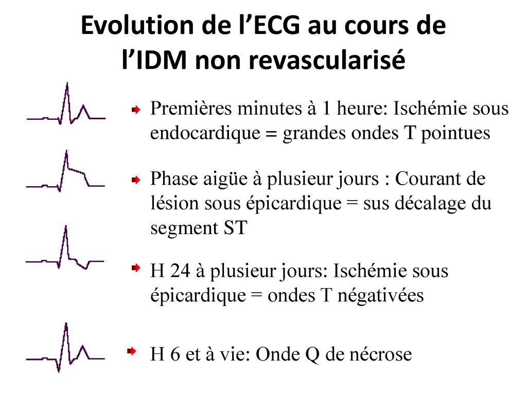

pour les exemples en fait en tapant infarctus du myocarde ECG y' bcp de schémas donc en fait je t'invite direct à aller regarder sur google parce que c'est vraiment bien détaillé
Sinon j'ai trouvé celui-ci que je trouvais pas mal où tu vois bien l'évolution des ondes au cours du temps :D
