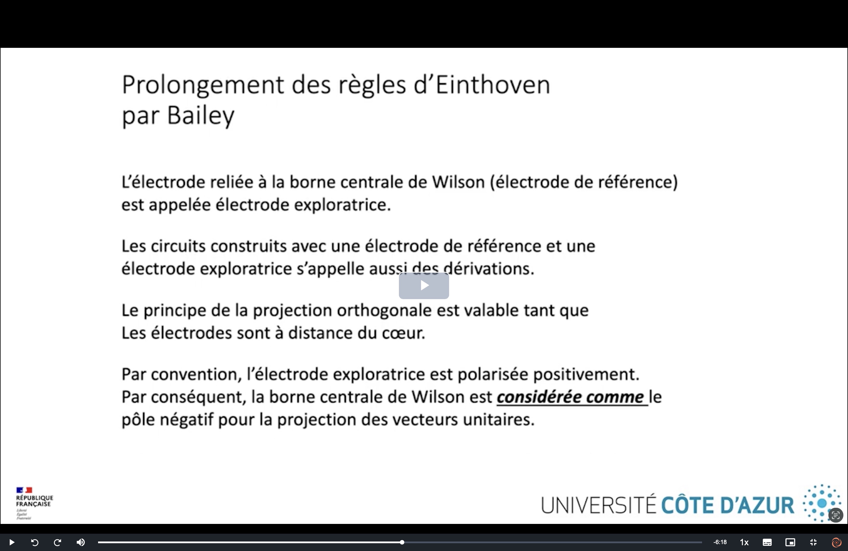

Messagepar Amina » 12 Nov 2023, 14:03
Par rapport à cette diapo du prof il insiste sur le fait que c'est "considéré comme" du coup je voulais savoir si un item du genre "la borne centrale de Wilson est le pôle négatif" tombe le jour du cc faut-il le compter faux? Perso je pense que c'est faux, mais je voulais un 2nd avis
Un peu comme le fait que la membrane plasmique n'est pas imperméable au Na+ mais agis comme si elle l'était.
Merci

Messagepar EctoPlasma » 15 Nov 2023, 23:54
salut :D ,
Alors en effet on la considère par convention comme le pôle négatif donc si le prof doit faire un piège il peut jouer sur ça mais je pense que la phrase serait assez flagrante
Donc je dirais comme toi, que si le prof met "la borne de Wilson est le pôle négatif" ça me paraitrait faux aussi :neutre: vu que strictement ce n'est pas vrai
Attention tout de même à regarder le contexte de la phrase parce que si on te parle de ton électrode exploratrice comme le pôle + et la borne de Wilson comme le pôle - là je suis pas si sûr que ça soit faux étant donné que c'est du système dont on parle et non plus de l'électrode seule ....
