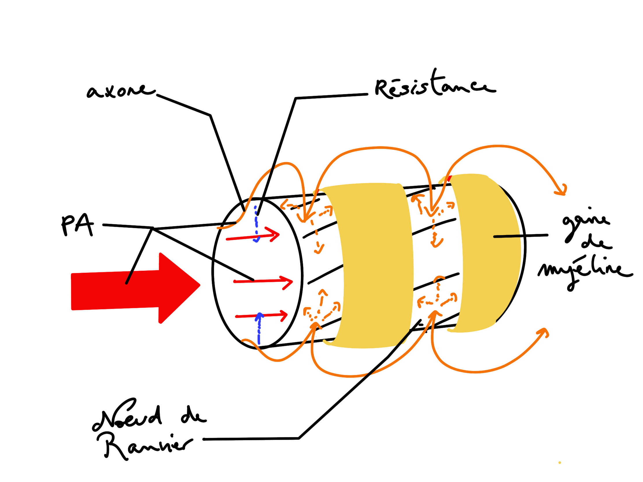

Du coup, le PA neuronal progresse selon 2 composantes : une composante DANS l'axone, et une composante superficielle à la surface de l'axone. Ces deux composantes sont contradictoires parce que :
- Un grand diamètre axonal permettra à cette composante intra-axonale de se déplacer plus vite car on diminue les résistances au courant (c'est comme si vous aviez une autoroute à 4 voies, le traffic sera forcément plus fluide que sur une route étroite à sens unique)
- Cependant, un grand diamètre axonal entraine forcément une augmentation de circonférence, et donc de surface excitable. Ainsi, cette importante surface entraînera une propagation du PA dans toutes les directions, ce qui ralentit la conduction (si on essaie de remplir un verre en mettant nos doigts sur le robinet, on verra des jets d'eau aller de partout mais le verre mettra une heure à se remplir)
Pour remédier à cette dispersion du signal électrique, on a des gaines de myéline autour de l'axone qui servent d'isolant électrique. Ainsi, si l'axone est myélinisé, on a tout intérêt à ce qu'il ait un grand diamètre pour accélérer la vitesse de conduction du PA.
Chose promise, chose due, voici le fameux schéma récap :
En pointillés j'ai mis les causes de ralentissement de la conduction (la résistance électrique et la dispersion du PA)
En rouge c'est la composante intra-axonale du PA et en orange la composante surfacique
Voilaaaaa j'espère que c'est plus clair pour vous (mieux vaut tard que jamais hein haha 😅) Bon courage 💪🔥
