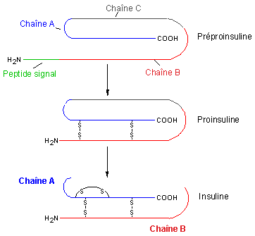

pour l'insuline:
dans un premier temps tu as la pré pro insuline constitué de la chaine A la chaine B et du peptide C ainsi qu'une sequence peptidique : la sequence signal
dans le reticulum endoplasmique la molécule perd la sequence signal et deux liaisons disulfures se forment entre les chaines A et B = pro insuline
dans l'appareil de golgi le peptide C se separe des chaines A et B ce qui constituent l'hormone active = l'insuline

Insuline :
1- le début de la synthèse commence au niveau du réticulum endoplasmique rugueux, avec les ribosomes liés :arrow: pré-pro-insuline (issu directement de la traduction des ARNm) composé :
- d'une séquence signal (qui a permis son adressage au réticulum)
- et de 3 séquences : A, B et C
2-ensuite cette pré-pro-insuline subit dans le réticulum endoplasmique (ou le golgi) 2 phénomènes :
- clivage de la séquence signal
- formation de ponts disulfures entre les séquence A et B
:arrow: on obtient ainsi la pro-insuline
3-La pro-insuline continue de transiter dans les différentes vésicules (RE, et golgi) et arrive au niveau des vacuoles de sécrétion (cf bioC) où se fait le clivage de la séquence C !
:arrow: On obtient ainsi l'insuline : séquence A + séquence B reliées entre elle par des ponts disulfures
je te joins un petit schéma pour mieux comprendre
Bonne soirée
