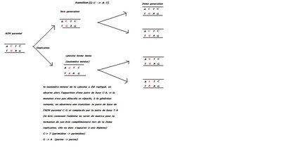

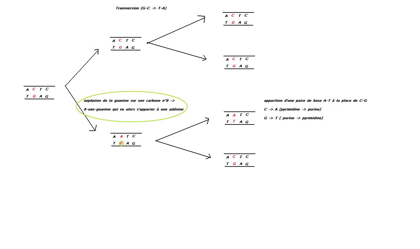

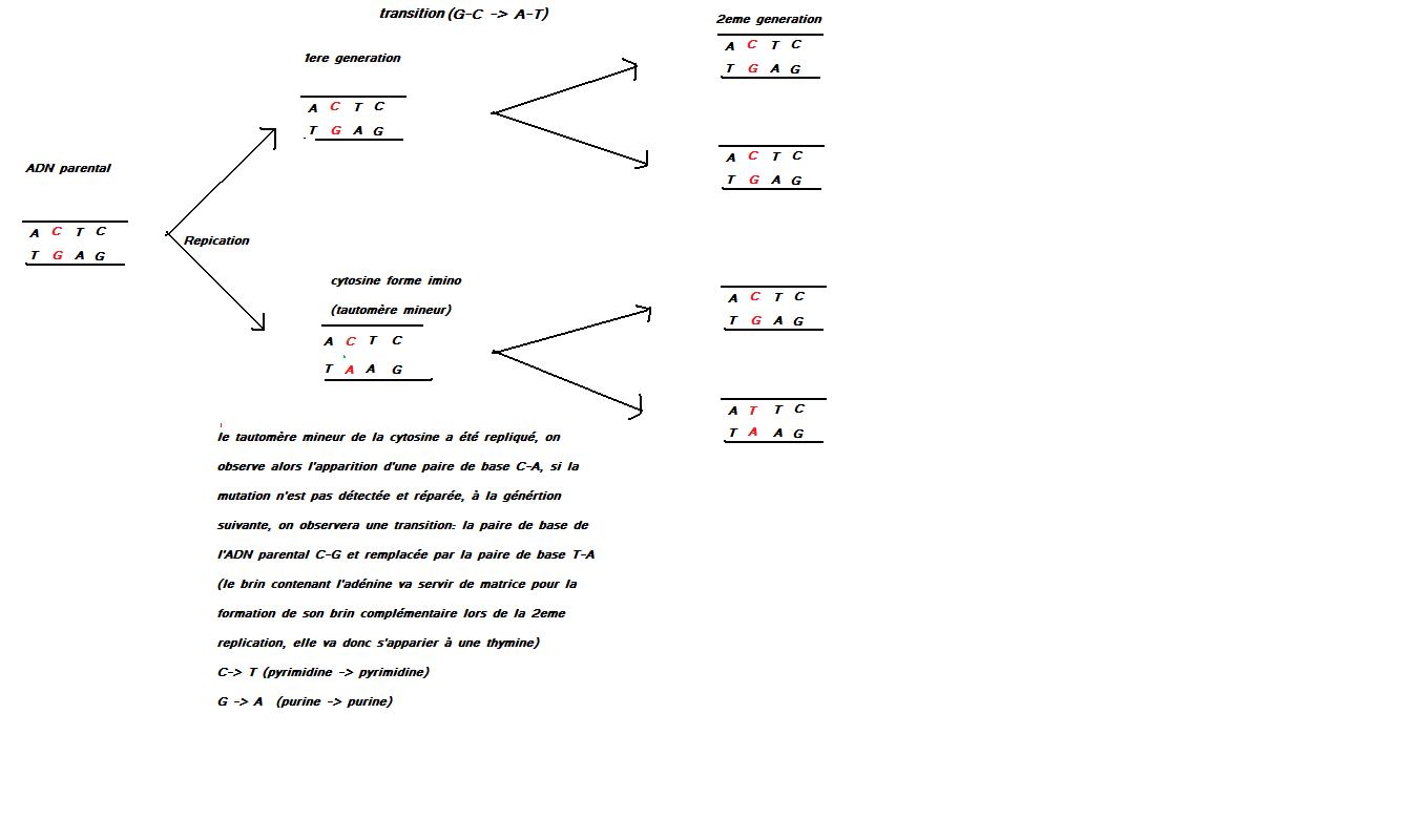

exemple de transvection
exemple de transition
