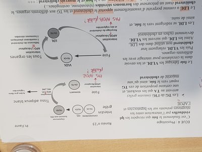

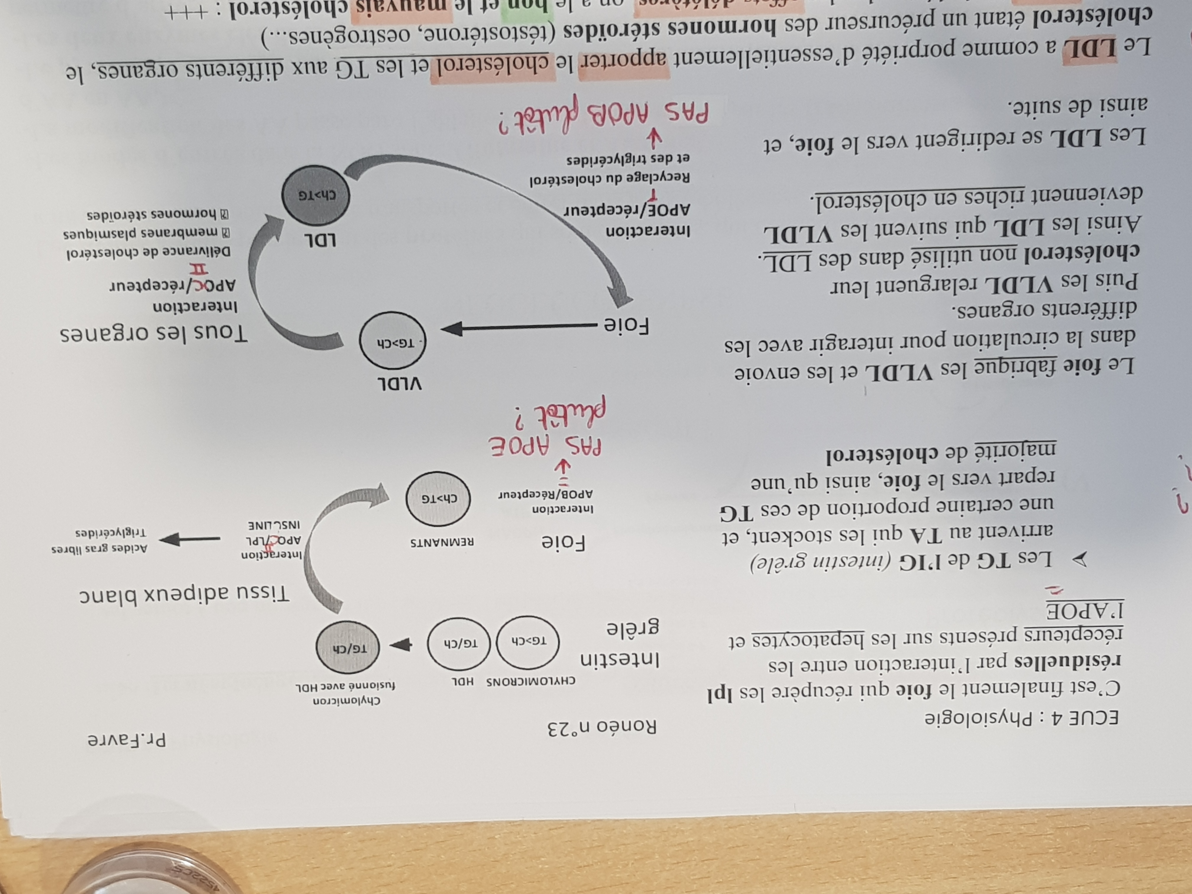

Messagepar lisa.barnouin » 05 Nov 2023, 14:22
Toujours par rapport à cette partie là du cours, au moment de la reconnaissance avec les récepteurs des hépatocytes, sur les schémas du prof il est dit que c'est APOB qui fait cette interaction pour les chylomicrons rémanants et APOE pour les LDL ... mais il me semblait qu'en biochimie on disait l'inverse... (APOE pour les chylomicrons rémanants et APOB100 pour les LDL)
Si vous pouvez m'éclairer la dessus ça serait super
Merci beaucoup d'avance
