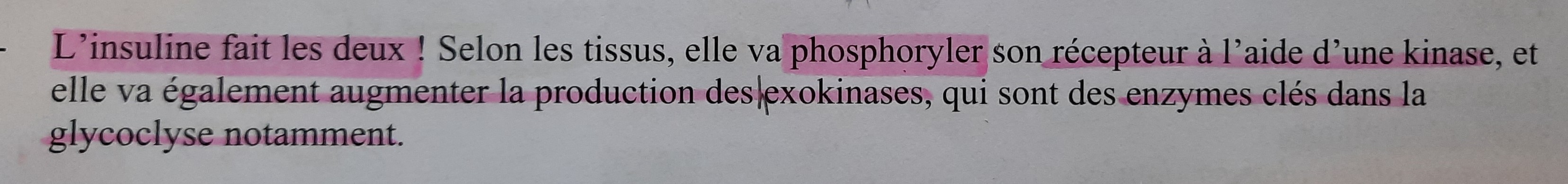

Là, c'est pour la physio :

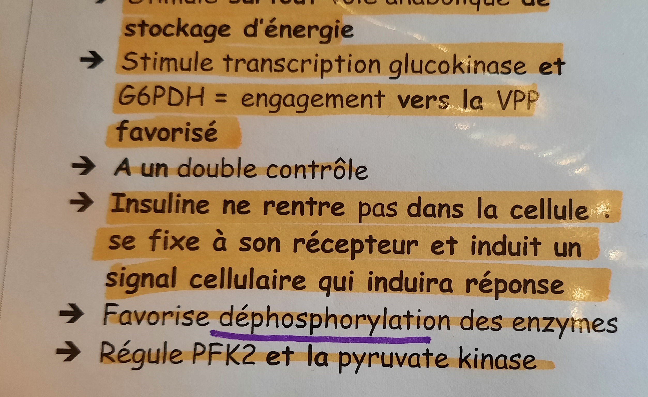

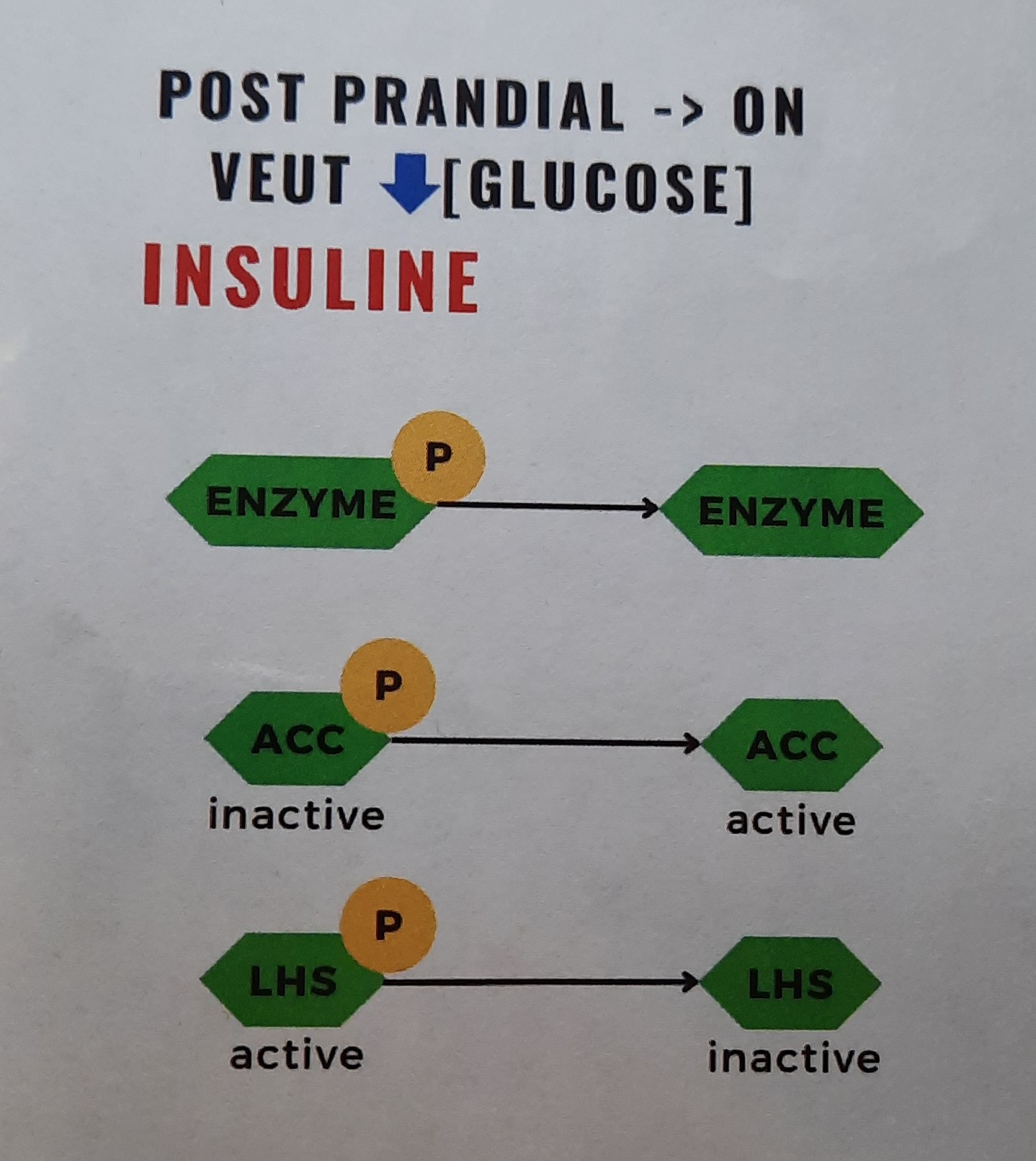

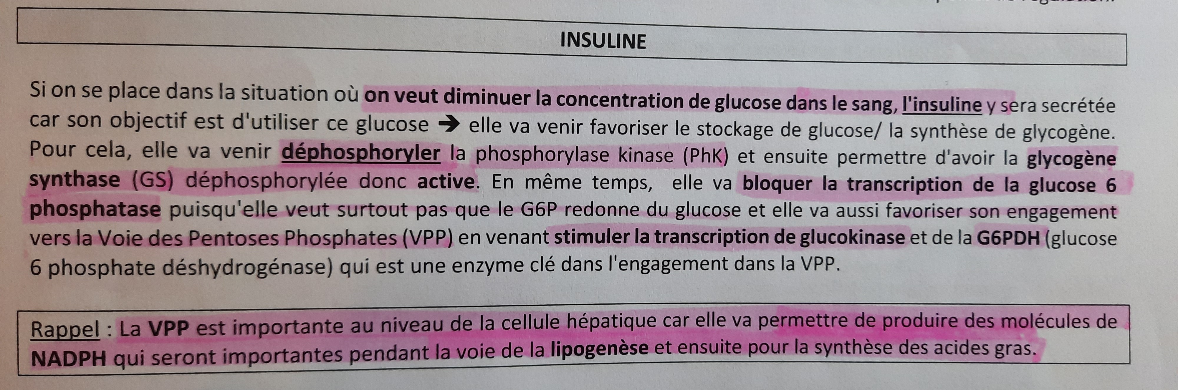

Et là ce sont quelques passages, et récaps de bioch :
(mais j'avoue que c'est assez flou, ils ne le disent pas concrètement, donc est-ce que l'insuline déphosphoryle à chaque fois où est-ce que ça dépend des réactions...)

Re-coucou ! Je ne vois pas de contradiction ici, en physio le prof dit bien que l'insuline peut phosphoryler son récepteur tandis qu'en biochimie quand on te parle de déphosphorylation c'est par rapport aux enzymes. De plus, en biochimie sur la dernière photo que t'as envoyé, c'est bien précisé que l'insuline ne rentre pas dans la cellule mais se fixe à son récepteur qui induira une voie de signalisation cellulaire. Les différentes molécules impliquées pourront alors déphosphoryler les enzymes en question. C'est tout à fait cohérent avec le cours du Professeur Favre ! En physio, ce qu'il faut comprendre, c'est que l'insuline peut soit phosphoryler son récepteur et ainsi activer des voies de signalisation cellulaire (tyrosine kinase, seconds messagers, etc comme vous l'avez vu en biocell), soit agir comme un facteur de transcription qui stimule la production des hexokinases (élément également présent dans le cours de biochimie). J'espère que c'est plus clair pour toi !
