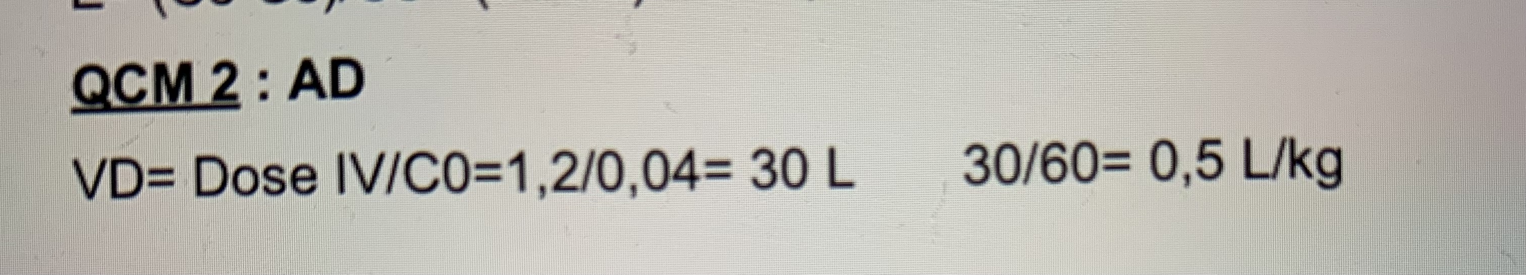

Bonsoir? Le volume de distribution est uniquement en litre non? Parce que j’ai vu un qcm dans lequel le Vd est divisé par le poids du patient et cela donne des L/kg?

Vd peut être donné en L/kg dans l'énoncé, même si pour être plus juste, il faudrait parler de volume de distribution (en L) par kg.
Si tu vois que le Vd est donnée en L/kg, il suffit juste de multiplier par le poids du patient pour avoir le volume de distribution total.
