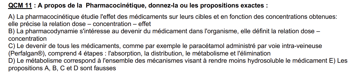

Dans un DM de l'année dernière, l'item qui indique qu'il y a les étapes ADME pour la voie IV est compté faux. La justification du corrigé est qu'il n'y a pas d'absorption pour la voie IV.
(Voir QCM/corrigé en PJ)
Mais il y a écrit dans le premier cours de pharmacocinétique que l'absorption pour la voie IV est totale, et que c'est du passage de barrière dont on ne parle pas pour la voie IV.
Serait-ce possible d'avoir une explication là-dessus ?
Merci d'avance :pascal:

Coucou ! :)
Je préférais demander confirmation au professeur avant de te répondre, ce qui explique le délai de réponse. :glasses-nerdy:
L’absorption du médicament par voie IV est instantanée et totale, donc on peut considérer qu’il n’y a pas d’absorption. Il n’y a pas ce passage de barrière depuis le site d’administration vers le sang, donc le professeur considère qu’il n’y a pas d'étape d’absorption à proprement parler pour la voie intraveineuse car la substance est introduite directement dans le sang.
En suivant ce raisonnement, l’item serait bien à compter faux. D'ailleurs, c'est bien précisé dans le cours que l'absorption existe pour toutes les voies d'administration extravasculaires.
Mais attention, si on te dit par exemple que l’absorption est totale pour la voie IV, ça reste vrai.
Le professeur a précisé qu’il veillera à ce qu’il n’y ait pas d'ambiguïté, il ne piégera pas sur ce genre de choses qui peuvent prêter à confusion, et cherche vraiment à vous évaluer sur la compréhension du cours et non sur de l’apprentissage par cœur.
J’espère que c'est plus clair pour toi !
