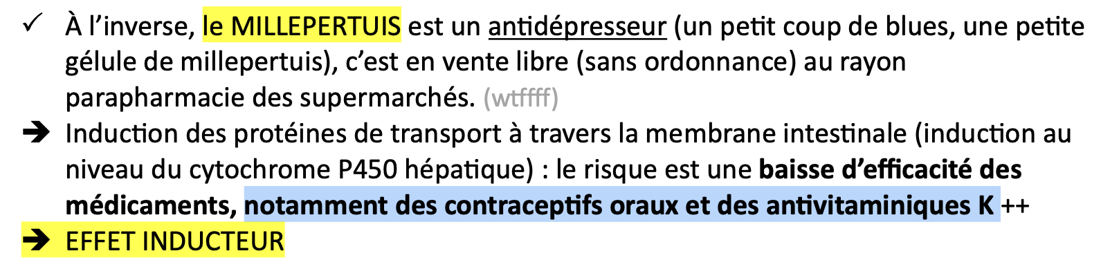

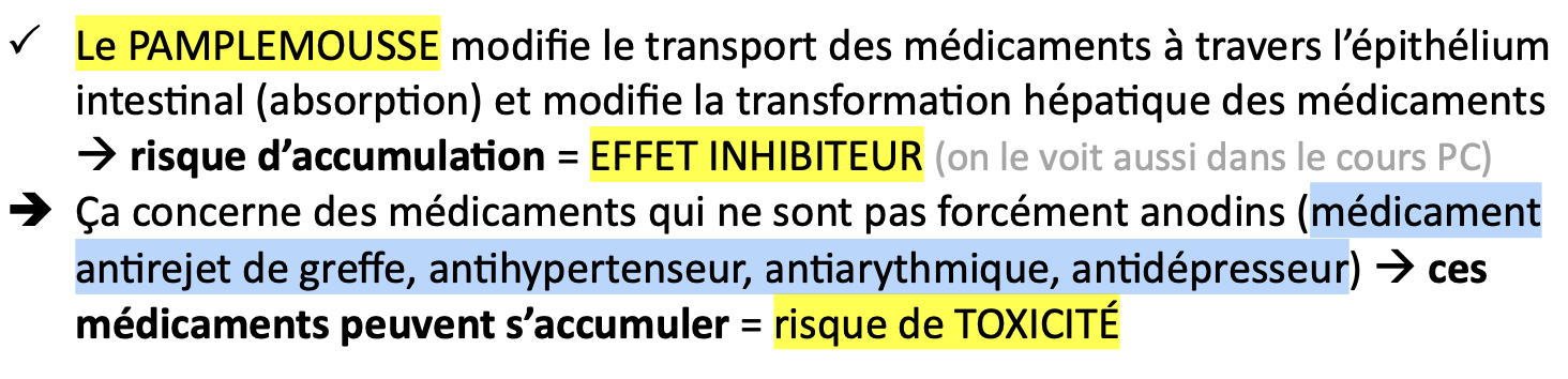

Salut, pour ce qcm la réponse est AC, est ce que c'est possible de m'expliquer pourquoi ?
QCM 12 : À propos du rapport bénéfice/risque d’un médicament, indiquez la(les) réponse(s) exacte(s) :
A) La prise de millepertuis est déconseillée si on prend des contraceptifs oraux
B) Manger du pamplemousse est déconseillé si on prend des antivitaminiques K
C) Manger du pamplemousse est déconseillé si on prend des médicaments antirejet de greffe
D) La prise de millepertuis est déconseillée si on prend des médicaments antiarythmique

Pour faire rapide (c'est plus détaillé dans le cours), la pamplemousse lui va inhiber certaines molécules qui permettent le passage de ton médicament (modification de l'absorption de ton médicament), ce qui peut entrainer une accumulation de ton médicament et donc des effets indésirables.
Le millepertuis lui va au contraire accentuer l'effet de certaines molécules qui permettent de métaboliser ton médicament, ton médicament va donc rapidement avoir effet et être consommé, il ya donc risque d'une baisse d'efficacité voir inefficacité de ton médicament (ce qui peut être très grave si il s'agit d'un médicament indispensable à la "survie" du patient).

Pour mon QCM, j'ai simplement repris texto cours les médicaments contre indiqués pour chacun (je voulais vous aider à retenir qui est contre indiqué pour quoi).
Je te remets les petits bouts de cours pour voir ce qui est contre indiqué à chacun
J'espère que l'explication t'as aidé même si elle est un peu longue, sinon dit moi ! 🫶
