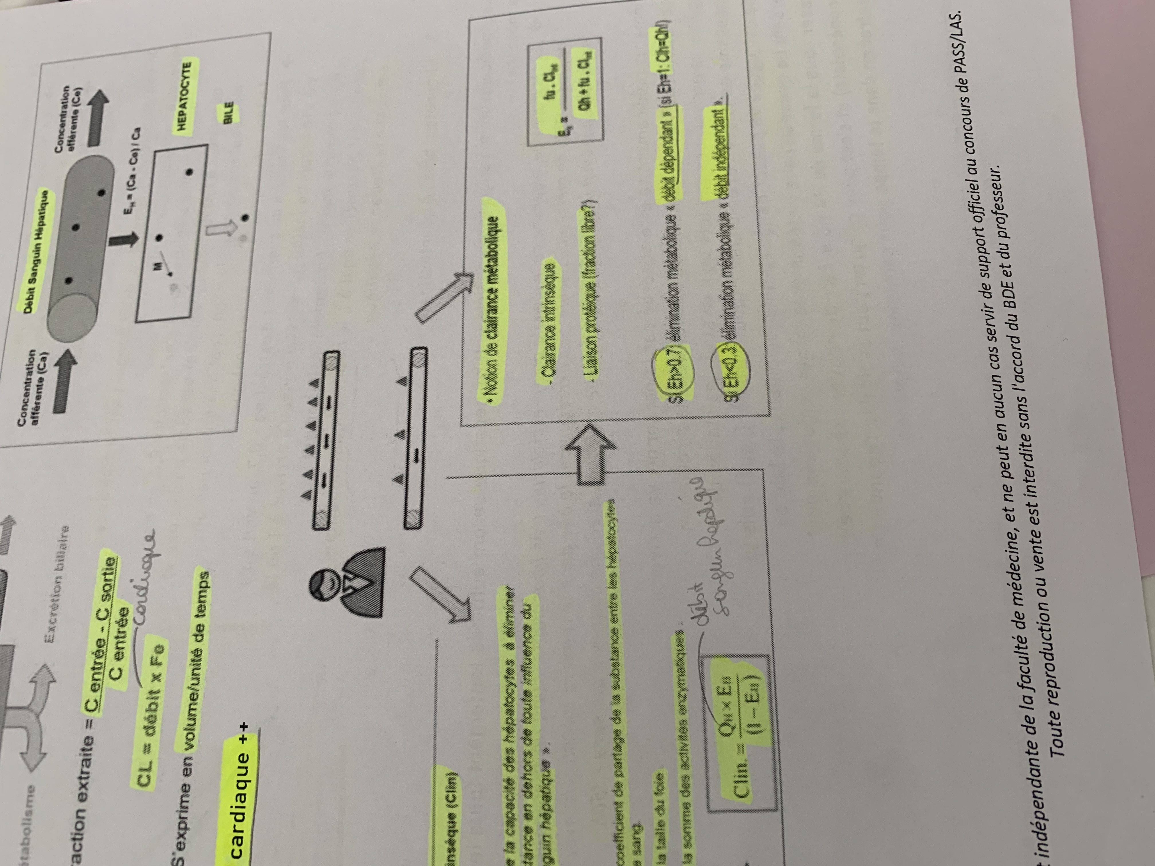

J’ai une question par rapport à ces deux formules, est-ce qu’il faut les apprendre selon vous?

Re: Pharmacocinétique deuxième partie
Messagepar Jadouliprane » 19 Sep 2023, 19:17
Si j'étais à ta place, je les apprendrais parce que TOUT ce qui est dans le cours peut tomber à l'examen ⚠️ (même si ça m'étonnerait qu'il fasse tomber le calcul du coefficient d'extraction hépatique Eh car ça serait trop long de le calculer, mais on n'est jamais à l'abri d'une surprise ⚠️).
Bonne soirée :)

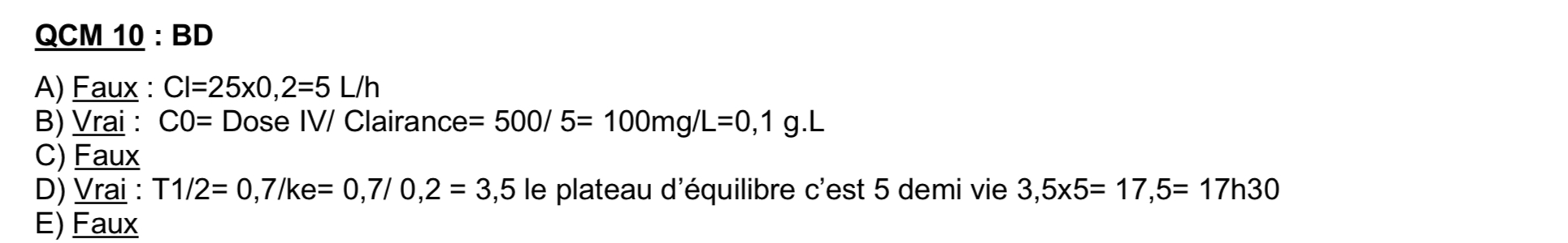

Merci pour la réponse rapide, :coeur: j’ai une autre petite question du coup
J’ai retrouvé sur un dm ce qcm sur un calcul, mais j’ai pas retrouvé la formule dans le cours. Peux-tu me confirmer si elle y est présente ou pas ?
C’est l’item B avec le calcul de la concentration zéro

Messagepar Jadouliprane » 20 Sep 2023, 00:54
Tu as raison, le professeur n’a pas donné cette formule l’année dernière.
Il faut retenir la formule du cours qui est :
clairance CL(IV) = Dose IV / AUC (et non C0), donc c’est l’AUC qui est égale à 0,1 g.h/L.
Pour cet item, il faut plutôt utiliser la formule du volume de distribution Vd = Dose / C0
ce qui nous donne C0 = Dose IV/ Vd = 500 mg/25 L = 20 mg/L = 0,02 g/L.
D'ailleurs, tu peux retrouver cette formule en regardant les unités car la concentration s'exprime en unité de masse/unité de volume donc il faut diviser une masse par un volume.
Une fiche récap de toutes les formules arrive très prochainement ! 🤩🥰
N'oublie pas de passer en résolu si c'est bon pour toi.
Bon courage ! :) <3
