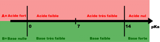

Voici un petit schéma, si ça peut vous aider !
Un acide est d'autant plus faible que son pKa est élevé.
Une base est d'autant plus faible que son pKa est petit.
